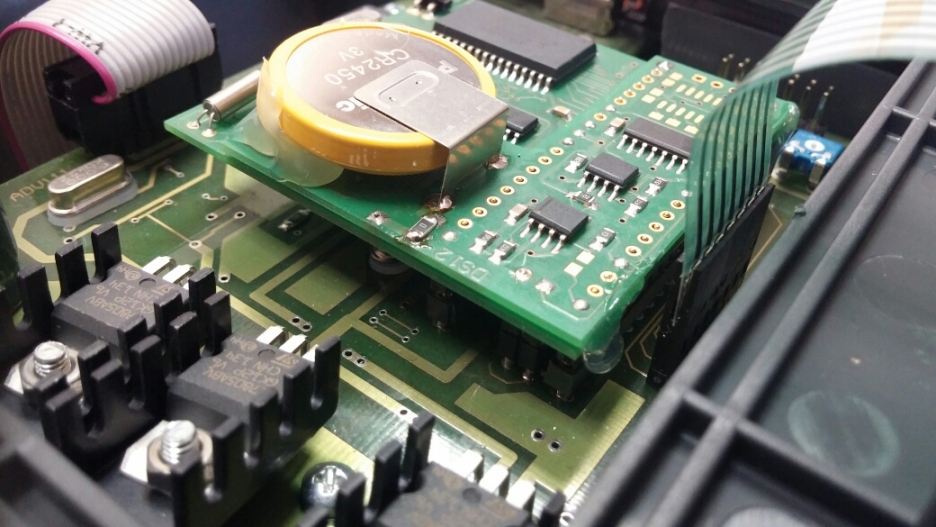

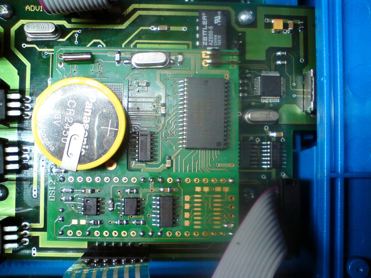

Отзыв. Безусловно ACE-это вещь, с хорошим интерфейсом и функционалом но,очень плохой монтаж электронных компонентов! Детали стоят криво,на драйвере юсб ftdi между ножками прилип припой. Я так понимаю этот драйвер юсб нужен отладки железа! Нижняя плата держится на термоклее, такое чувство, что на коленках собирали! Слабым местом можно назвать подвесную батарею, которая отвечает за энергозависимую память, стабилизатор с радиатороми 7805 их там 3 штуки, и тоже в подвесе! Процик с флешкой и батареей имеют раздельную плату, которая садится в постельку как в дип корпус, не знаю почему, но мне кажется упади прибор со стала и все. Можно отправлять полякам! Есть вероятность, что плата просто вылетит из постельки! Далее, плата имела какой-то белый налет, которую хочется по мыть! Шлейф дисплея тупо припаян и не имеет дополнительного усиления! Прибор проработал 2 года и себя он полностью отбил, пока не отвалилась батарейка!!! ЕСЛИ ВДРУГ, ПИТАНИЕ ПРОПАДЕТ, СЛЕТ ПРОШИВКИ ГАРАНТИРОВАН! ACE на днях отправляется в Москву, на пересылку Полякам! Естественно я все отмыл и пропаял, как с завода теперь! Прибор хороший, но вот сборка говно! 54 рублей сейчас стоит прибор! Если Поляки читают это сообщение глядишь исправят траблы?! Может быть новые приборы сделаны качественно, просто мой один такой сырой попался!
Подпишусь под каждым словом, девайс сдох через 1.5 года, качество сборки не просто г..но это хуже любой китайской побрякушки. В итоге 120 евро пересылки в польшу, гарантией не признали т.к. 1.5 года, ремонт 250 евро, итого 370 евро и 1.5 месяца простоя. В итоге взяли Zed-Full за 3000 евро, он полностью заменил ADE, а также SuperVag, Tango, BMW explorer, X100, AVDI, другой китай.

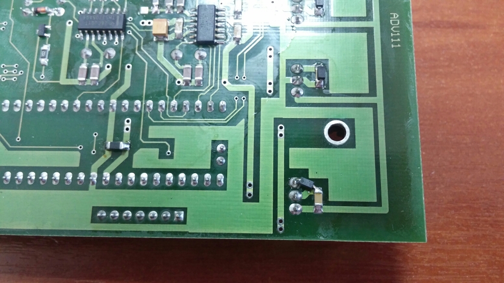

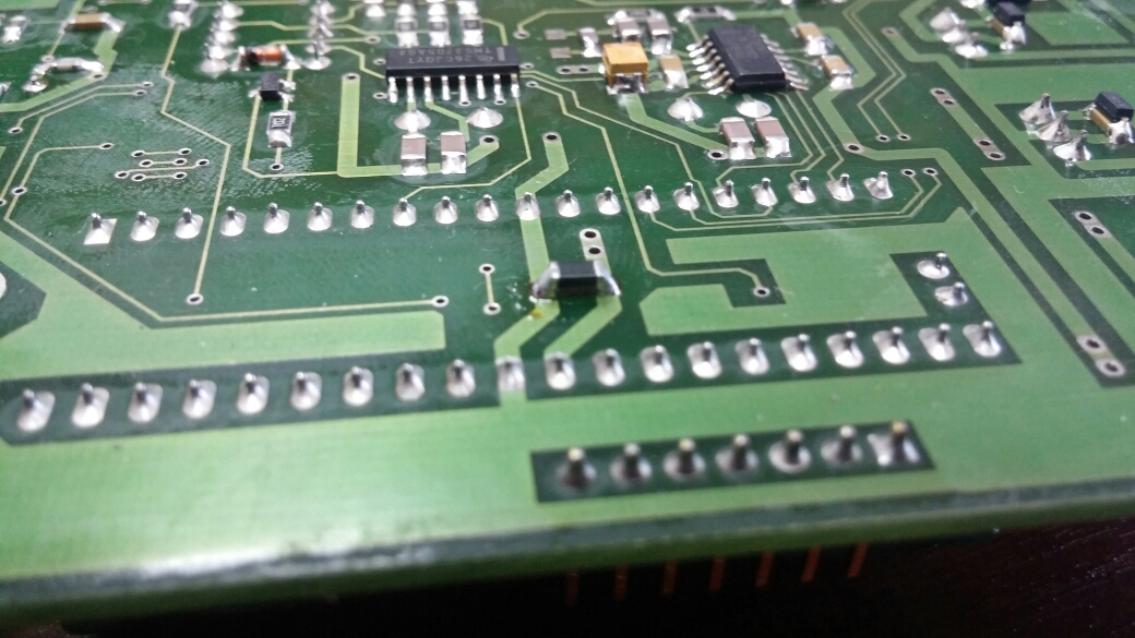

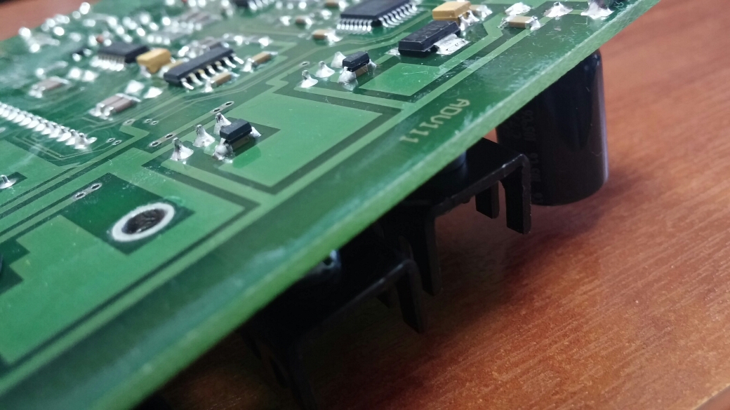

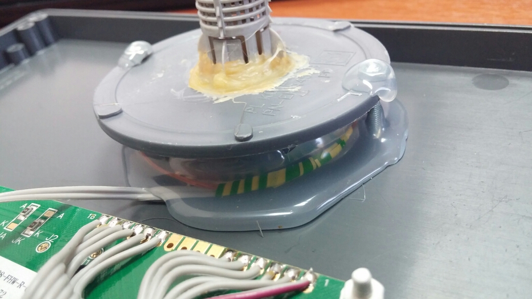

Вам выслать фото платы ADE, чтоб Вы ужаснулись ее качеству? У производителя нет конденсатора нужной емкости, не беда налепим сверху еще один! Просто сверху второго! Сама пайка не заводская, у некоторых процесоров есть "слипшиеся" ноги. Мы пользователи сего девайса, и можем писать свое мнение. Да, этот девайс лучший копировальщик, и 2.5 года назад был лучшим решением для начала бизнеса. Но факт остается фактом, 1.5 месяца без устройства, 370 евро ремонт (по вине не качественного изготовления электронных компонентов). Причем вернулся из Польши, абсолютно тот же девайс! Они так же погано припаяли батарею и вероятно залили заново прошивку.
Рекомендация обладателям уже "не гарантийных" устройств. Залейте батарею моделирующим клеем, также это можно проделать со всеми разъемами и кольцом считывателя.

А вот вам пример английской версии этой приблуды (АСЕ) :smile: Просто надо покупать нормальные версии девайсов, а не жаловаться на качество сборки :emot64:

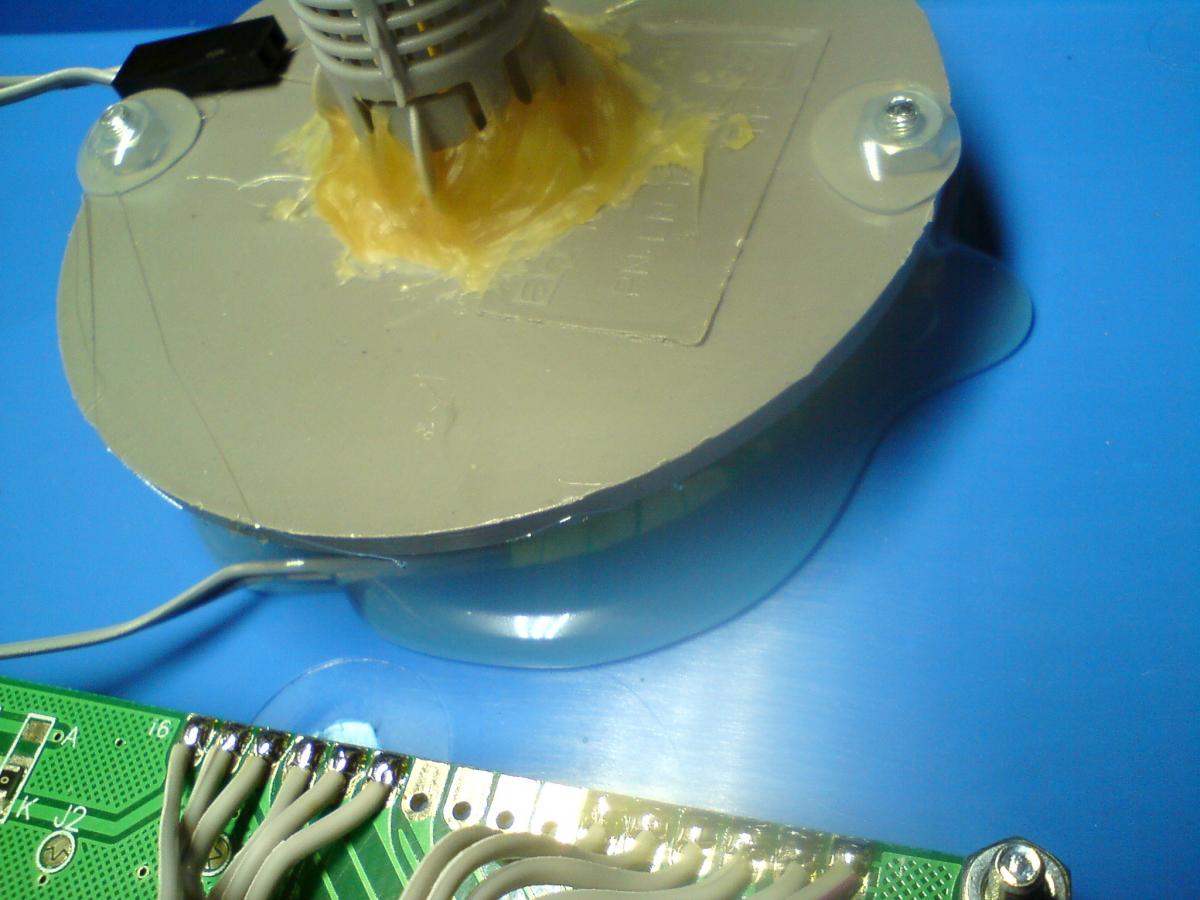

Похоже тоже самое, переверните плату и сфоткайте, батарея также не закреплена и при хорошем падении отвалится и прошивка слетит.
это уже гарантийный возврат, такая же халтурная пайка (прозрачный моделирующий клей заливал уже я)
держится кольцо на изоленте (прозрачный моделирующий клей заливал уже я)
со стороны лица она ничем не защищена и через неделю просто распушилась в гнезде (прозрачный моделирующий клей заливал уже я)
такое вот инженерное решение на плате
не хватает элементов, не беда налепим сверху!
Изменено пользователем skynekt
