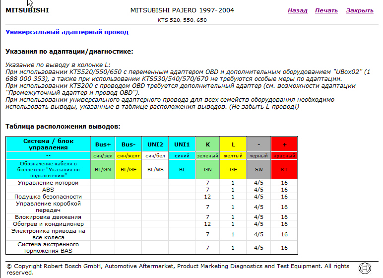

Ребят, а не подскажите, никто одноплатником не стучался на Pajero III дизель 2003 года? софт последний 2013.2. Даже в режим диагностики не переводит, пробовал руками замыкать 1 и 4 контакт, авто в режим диагностики входит, но автоком все равно в упор не видит кроме коробки ничего(коробку видит и без замыкания 1-4).

Т.е. L-Line с автокома повесить на 1 вывод разъема мицу? А есть распиновка адаптера автокома, там как L-Line висит на стандартном для OBDII 15 контакте?
Т.е. L-Line с автокома повесить на 1 вывод разъема мицу? А есть распиновка адаптера автокома, там как L-Line висит на стандартном для OBDII 15 контакте?Да на 15 L - Line

Там К лайн на 2 пине L лайн на 1 пине масса на 8 пине и +12 на 7 пине Где такие раритеты вылавливаете? Стем разобрались?
