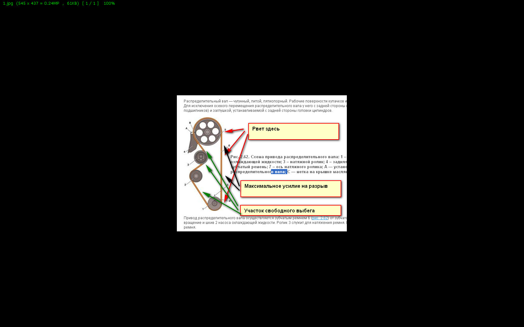

Aleksandr A Опубликовано 14 февраля, 2012 Поделиться Опубликовано 14 февраля, 2012 В 14.02.2012 в 13:10, aleksein сказал: На левом плече ремня можно ставить что угодно-ролик,башмак,звездочку.. можно ставить любого диаметра- в этом месте нет нагрузки на ремень. А Вы попробуйте ослабить натяжку ремня этим натяжным роликом, "не испытывающим нагрузки", и понаблюдайте за правой ветвью ремня. Ссылка на комментарий Поделиться на другие сайты Поделиться
aleksein Опубликовано 14 февраля, 2012 Поделиться Опубликовано 14 февраля, 2012 Мне неприятно доказывать очевидное,особенно Вам. сила на разрыв на этом участке минимальна, нет тут тяги .Тянет коленвал и тянет правое плечо, левое в провисе. По-этому в данное плечо и поставили помпу и натяжной ролик т.к. вся нагрузка на них заключается в силе натяжения ремня и все Уяснил это еще в начальных классах школы при натяжке цепей велосипеда.. Ослабите натяжение -получите приподнимание ремня над шестернями и вероятный срыв зубьев ремня на поверхности шестерни коленвала, что ни разу не встречали???? Вот и понаблюдайте , заодно подумайте что вызывает биение ремня при недостаточном натяжении -коленвал или распредвал , что-бы небыло времени на наивности.. Я уже 40 лет наблюдаю. Я натягивал,натягиваю и может бог даст еще немного понатягиваю по часовой и поводов натягивать против не вижу., мне так удобнее. Руки выдают один раз и мне свои жалко. Удачи. 2 Ссылка на комментарий Поделиться на другие сайты Поделиться
Aleksandr A Опубликовано 14 февраля, 2012 Поделиться Опубликовано 14 февраля, 2012 (изменено) В 14.02.2012 в 20:47, aleksein сказал: Мне неприятно доказывать очевидное,особенно Вам. сила на разрыв на этом участке минимальна, нет тут тяги .Тянет коленвал и тянет правое плечо, левое в провисе. По-этому в данное плечо и поставили помпу и натяжной ролик т.к. вся нагрузка на них заключается в силе натяжения ремня и все Уяснил это еще в начальных классах школы при натяжке цепей велосипеда Мне Вы вряд ли что то докажите. А что бы не делать заявлений на уровне начальных классов, понаблюдайте за поведением установочного выступа на подпружиненном натяжном ролике любой иномарки (или тойже приоры), при простом проворачивании КВ рукой. Думаю, увидите, что разница с велосипедной цепью огромна. И если затягивать стопорную гайку натяжного ролика с рассчитанным заводом изготовителем усилием, а не ломом (после чего гнётся шпилька и начинает жрать ремень), но натягивать ремень, поворачивая ролик по часовой, то очень даже велика возможность его самоотпускания. А вот почему, подумайте сами. И ради Бога, не давайте больше таких дилетатских объяснений в проф разделах. Изменено 14 февраля, 2012 пользователем Aleksandr A Ссылка на комментарий Поделиться на другие сайты Поделиться
Максим76 Опубликовано 15 февраля, 2012 Поделиться Опубликовано 15 февраля, 2012 (изменено) В 14.02.2012 в 12:30, aleksein сказал: Извиняюсь.Т.е. при натяжении по часовой получается меньший радиус. На мой взгляд радиус шестерни на коленвале сводит на нет все эти попытки провести взаимосвязь между направлением натяжки ролика и сроком службы ремня.. Максимальная нагрузка идет на шестерне коленвала, срезание зубьев происходит там-же. кто определил в каком месте порвался ремень?. Если по Вашему это произошло из-за натяжки ролика по часовой ,то тогда в большей степени этому подвержен участок звездочки коленвала. Кто уверен что натянул правильно? т.е. с правильным усилием.Может чаще обрывается от неправильной силы натяжения ,а не от способа? Да не создается там сильный перегиб , Тут на мой взгляд большее влияние оказывают усилие натяжки + качество завода изготовителя. Хотя пусть буду неправ Мне удобнее натягивать по часовой. Сегодня двое мотористов посмеялись-нравится против часовой,уверены что так правильно и лучьше - Флаг в руки .... чаще рвет болтающийся ремень - зубья ремня иногда цепляют даже кронштейн крепления кожуха По поводу радиуса обкатки Вы немного не правы - есть понятие знакопеременных напряжений - два противоположных воздействия очень неблагоприятны ,как пример взять проволоку и гнуть ее то в одну ,то в другую сторону как результат скоро сломается в месте сгиба Резина эластичнее - но в мороз она дубеет и начинает рвать корд ремня Про шпильку я уже писал Изменено 15 февраля, 2012 пользователем Максим76 Ссылка на комментарий Поделиться на другие сайты Поделиться
Максим76 Опубликовано 15 февраля, 2012 Поделиться Опубликовано 15 февраля, 2012 В 14.02.2012 в 22:16, Aleksandr A сказал: Думаю, увидите, что разница с велосипедной цепью огромна. И если затягивать стопорную гайку натяжного ролика с рассчитанным заводом изготовителем усилием, а не ломом (после чего гнётся шпилька и начинает жрать ремень), но натягивать ремень, поворачивая ролик по часовой, то очень даже велика возможность его самоотпускания. А вот почему, подумайте сами. Все очень просто - при рывках ремня смещаясь ролик будет самозатягиваться и наоборот Ссылка на комментарий Поделиться на другие сайты Поделиться

Aleksandr A Опубликовано 15 февраля, 2012 Поделиться Опубликовано 15 февраля, 2012 (изменено) В 15.02.2012 в 01:02, Максим76 сказал: Все очень просто - при рывках ремня смещаясь ролик будет самозатягиваться и наоборот Совершенно верно. А рывков этих (у 8-ми клапанника), ролик испытывает четыре, за каждый оборот КВ. При набеганиии каждого кулачка распредвала на толкатель клапана, ремень натягивается, а при сходе с толкателя - ослабевает. А уж при торможении двигателем, (особенно на высших передачах), левая ветвь ремня (и ролик с помпой) испытывает нагрузку, сопостовимую с нагрузкой на правую ветвь ремня в режиме "газ в пол". И если, при таких знакопеременных нагрузках, ролик при натяжке ремня повёрнутый по часовой, стронется хоть на миллиметр, ослабление ремня и его перескок, неизбежны. А уж чем это грозит большинству моторов, объяснять ни кому не надо. Так что, рассуждение о минимальной нагрузке на левую ветвь ремня (и ролик с помпой), есть ни что иное, как техническая безграмотность. Изменено 15 февраля, 2012 пользователем Aleksandr A Ссылка на комментарий Поделиться на другие сайты Поделиться
