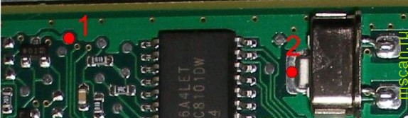

exe-111 Опубликовано 16 декабря, 2011 Поделиться Опубликовано 16 декабря, 2011 (изменено) Работает и в 7 и в ХР. Через USB-COM должна работать, через Set Port надо выбрать номер порта (номер не выше 4-го). Работать просто. Запускаете программу, будет сообщение об ошибке-->OK. Замыкаете, например пинцетом на блоке известные две точки, отключаете/подключаете питание ЭБУ, убираете перемычку. Нажимаете Reload Monitor. Получаете зелёную точку. Жмёте Blank Chek, получаете ответ, жмёте Erase Flash и, после окончания процесса, снова Blank Chek. Если в этой строке будет пусто, то можете зашивать через BSL любым загрузчиком заводскую программу под этот блок для проверки. Изменено 16 декабря, 2011 пользователем exe-111 Ссылка на комментарий Поделиться на другие сайты Поделиться
