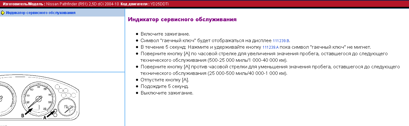

Выбор Опубликовано 24 декабря, 2011 Опубликовано 24 декабря, 2011 Вопрос весь в названии темы, после каректировки растояние до сервиса 50000км, Какие надо сделать манепулции? Поиск по форумам, результатов не дал. Вот так не пробовал? 1
kolykin Опубликовано 24 декабря, 2011 Автор Опубликовано 24 декабря, 2011 Вот так не пробовал? Спасибо большое, завтро буду пробовать, потом отпишусь

ALEX Опубликовано 24 декабря, 2011 Опубликовано 24 декабря, 2011 Вот так не пробовал? на сколько помню он не сбрасывает а прибавляет,

Выбор Опубликовано 24 декабря, 2011 Опубликовано 24 декабря, 2011 на сколько помню он не сбрасывает а прибавляет, По этому мануалу и в плюс и в минус - почитай.
kolykin Опубликовано 25 декабря, 2011 Автор Опубликовано 25 декабря, 2011 Вот так не пробовал? Данный способ работает на ура, ещё раз спасибо.
