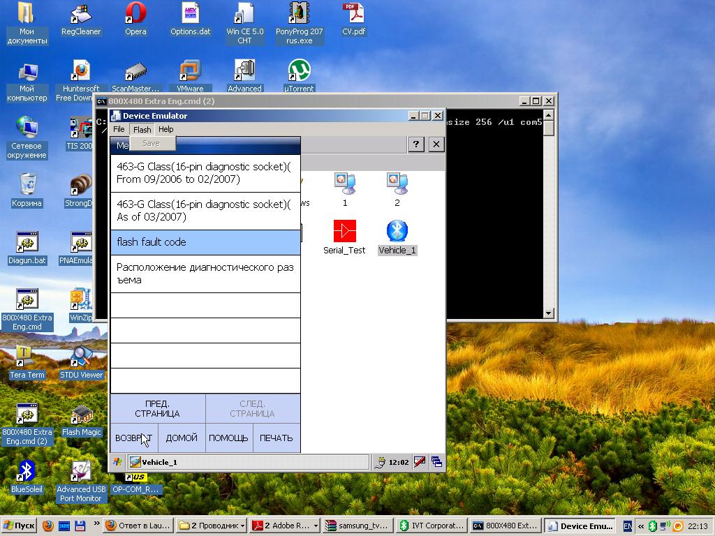

Flash-code это моргание лампочки на приборке.Диагун ошибки показывать не будет .
а вот с этого места поподробней.
Зачем тагда это есть в меню?
Куда и на что мне нужно смотреть что-бы понять какие ошибки у машины? И что делать что-бы их стереть?

Радуйтесь что не показывает.Он такое может показать на этих авто, что потом мозги вскипят.

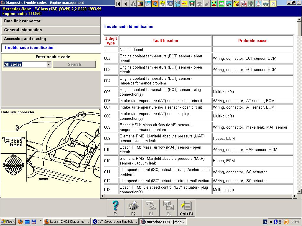

А смотреть вначале нужно в ремонтную документацию, например: Mercedes WIS.Там все сказано куда смотреть, что смотреть, чем смотреть и что значит тот или иной код ошибки.
К стати чтоб стереть ошибку нуно в начале устранить неисправность.
