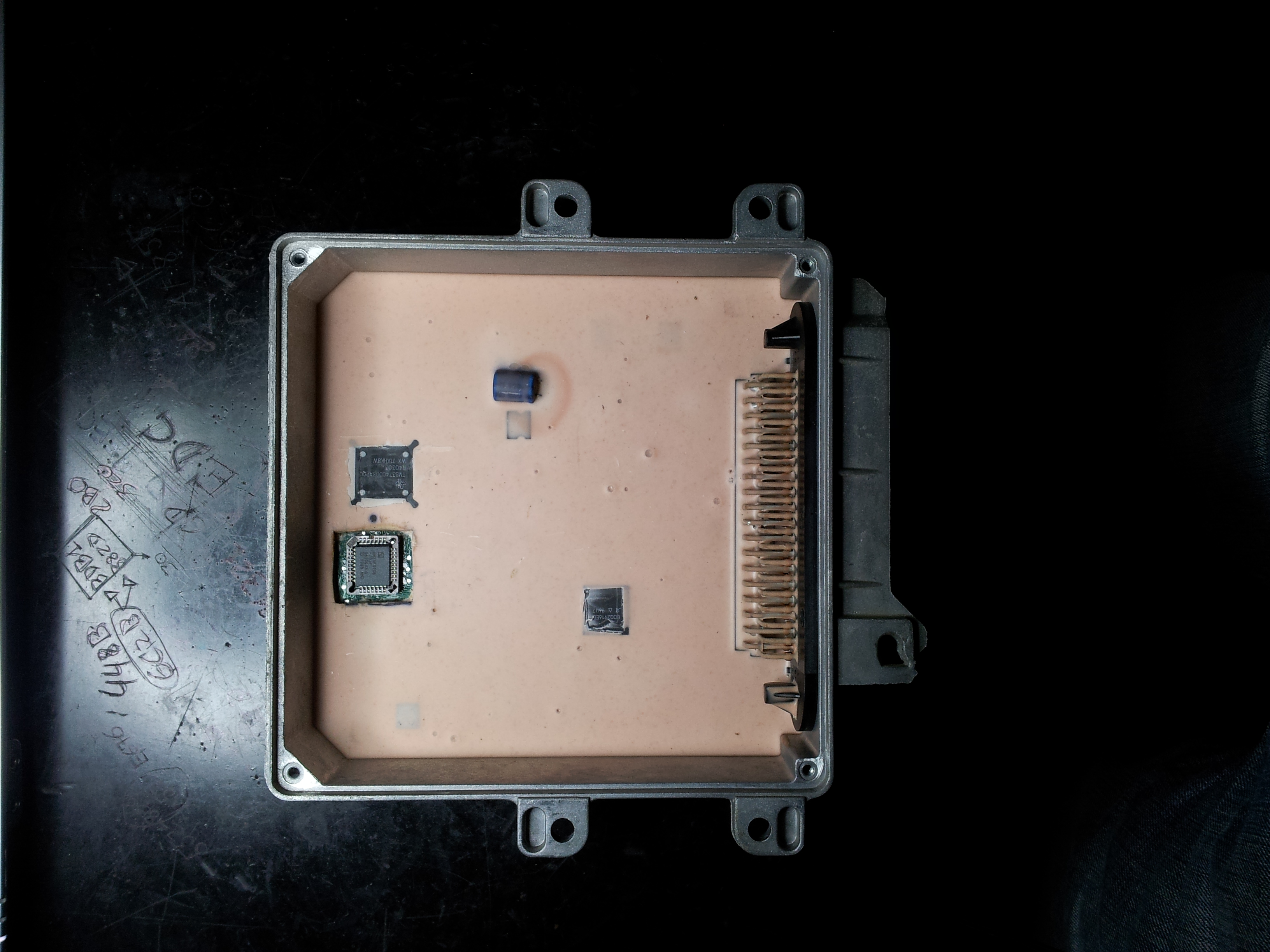

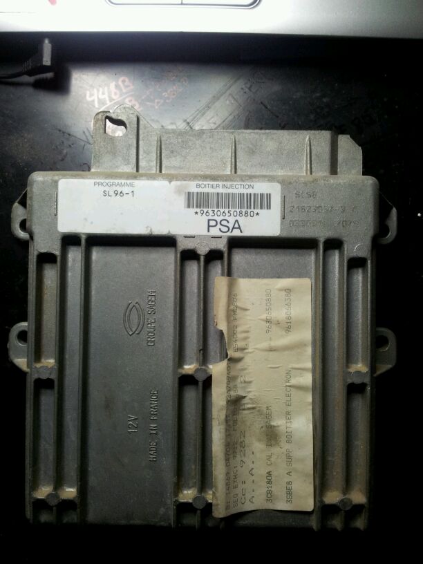

Petyanya Опубликовано 7 января, 2012 Автор Опубликовано 7 января, 2012 В блоке TMS 374 C003APQQ фотка в первом,тмс рядом с местом где скотч приклеен.В кнопочной читалке ZC 441127 CFN.Под эту и панелька есть.
HSV Опубликовано 7 января, 2012 Опубликовано 7 января, 2012 А может все таки выложи инфу по машине? 1. VIN 2. ECU-номерки , производитель , фото (желательно) 3. тыркалку (как ты обозвал ) Или угадывать? по TMS374 -2 варианта это SAGEM SL96 ток флеша там вроде 28F512 или 2х28F512 если там SAGEM S2000 то там 95080 на фото 28F256 (подписано) Если хотим нормальный ответ ,нужно задать правильно вопрос и дать максимум информации. 1

KIMI Опубликовано 7 января, 2012 Опубликовано 7 января, 2012 дай фотку блока ,что там,ато я не помню. не обращайте вниманее на перепаенный флеш, выпаевал по другому делу. и не ругайте...знаю как загрузить сразу две фотки
KIMI Опубликовано 8 января, 2012 Опубликовано 8 января, 2012 (изменено) не обращайте вниманее на перепаенный флеш, выпаевал по другому делу. и не ругайте...не знаю как загрузить сразу две фотки Изменено 8 января, 2012 пользователем KIMI
