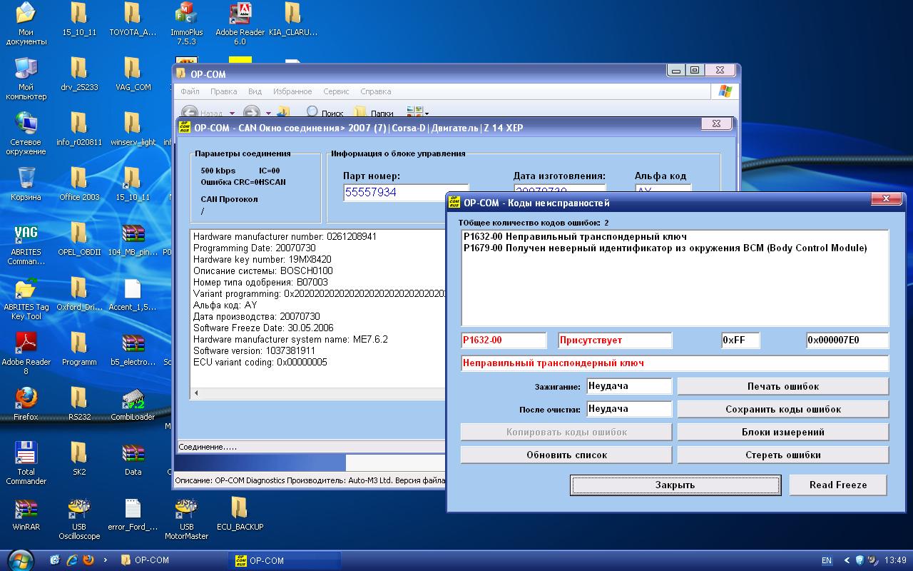

Master911 Опубликовано 22 марта, 2012 Опубликовано 22 марта, 2012 (изменено) Всем привет Не буду плодить тем тоже Corsa D 2007 Год Двигатель 1.4 Z14XEP Пин есть в ОП коме вводится все ок, ОП ком 2010 года чина. ПРоблема в следующем притянули данную машину, сел аккум и и перестал стартер крутить и значек иммо загорелся (аккум поставили новый). В моторном ошибки пишет запрешен старт и получен не верный ответ от BCM модуля. Что делал. 1- Делал сброс ЭБУ моторника. 2- Заходил делал сброс BCM 3 -На всякий Стирал ключи, потом привязывал пишет все ок ключи запрограмированны 4- Заходил в панель там сделал сброс и програмирование. Все равно тоже самая ситуация моргает значек иммо и не крутит стартер. По Опелям свыше 2005 года это первый мой аппарат 2007года, до 2003 я делал руками, а тут подумал куплю ОП ком будет легче. Натолкните на мысль, что не так делаю. Заранее спасибо. Изменено 22 марта, 2012 пользователем Master911 1

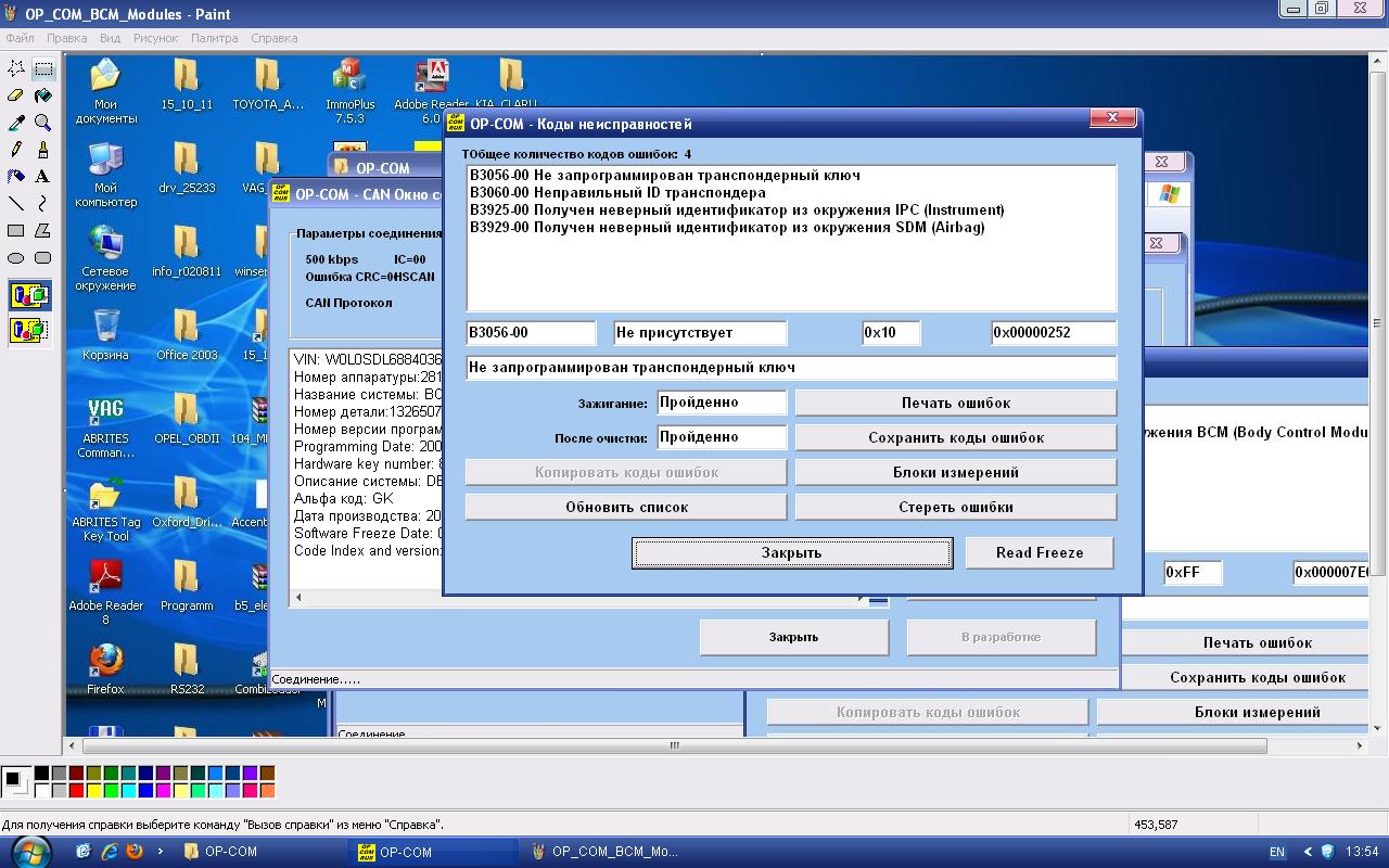

Master911 Опубликовано 23 марта, 2012 Опубликовано 23 марта, 2012 (изменено) Вот тут про Корсу почитай http://www.auto-bk.ru/forum/topic/27065/ тоже познавательно. Почитал, сегодня снова пробовал привязать подушки и панель никак не вяжутся, подскажите, кто то вязал на этих машинах СРС и панель ОП КОМом? кстати лог со всеми ошибками гляньте там есть место одно Описание системы: TEMIC0400 Hardware key number: яяяяяяяяяя Programming Date: FFFFFFFF. Видать в БСМ похерелись данные точно, вопрос кто знает, что стоит в Этом БСМ? память или протц НЕК? P.S и Вот эту процедуру можно как то сделать через ОП ком? Вычитал на одном форуме rkel Саратов, Member 10.02.11 18:17 Проблема решается очень просто сам зависал два дня с такой машиной. Заходиш в двигатель делаеш Сброс ECU. Она его стирает говорит готов для продажи. Далее отключаеш зажигание на 45 секунд. Потом заходиш в запрос сервисной информации из автомобиля, далее тип машины, далее тип двигателя. Сканер пошлет запрос дисплей и подсветка потухнет. Выдаст информацию по автомобилю и предложит подключиться к TIS для заливки свежего ПО для двигателя. Никуда не идём Выключаем зажигание, ждём 30 секуд. Включаем зажигание входим в дигатель, далее Программирование ECU последовательно отвечаем на вопросы потом она просит два раза включить выключить зажигание. После этого вводиш код автомобиля из документов и после перезапуска зажигания она заведётся и потрутся ошибки. Гарантированно так прокатывает не одну уже сделал. Opel моя специализация. Да ещё прошивку в моторный можно перезалить тоже помогает. DiagReport_2007 (7)_Corsa-D_Автомобиль__Коды неисправностей_201203231206.txt Изменено 23 марта, 2012 пользователем Master911 1

Master911 Опубликовано 23 марта, 2012 Опубликовано 23 марта, 2012 (изменено) Да не привяжеш ты подушки,и проблема не в том,скачай по ссылки что кидал, хелп с 10 топика и прочитай. Я почитал, но там упор делается на Теч2, а у мну нету, просто кто то делла без ТЕЧ2 точно такую проблему, я написал двум те кто сделал без Теча но пока нет ответа, вот и пытаюсь, сделать то, что в моих силах... А Теч2 в Радиусе 300км нет нигде. Я предположил, что может выпаять память БСМ и Запрограмировать не обученную, прописать вин и ключи ОП комом. И еше вопрос, когда привязываешь ключи в проге пишется вставьте необученый ключ, тоесть чистый чтоли? может синхронизация не идет так как ключи не перезаписываются и нужен чистый? (как предположение) Изменено 23 марта, 2012 пользователем Master911
POTAP 123 Опубликовано 23 марта, 2012 Опубликовано 23 марта, 2012 У тебя прошивка слетела в ВСМ,если Теч нет,то Тис,или Глобал тис и адаптер с поддержкай J2534 протокола и на прямую писать ВСМ,чистые ключи не нужны,старые привязуются.
