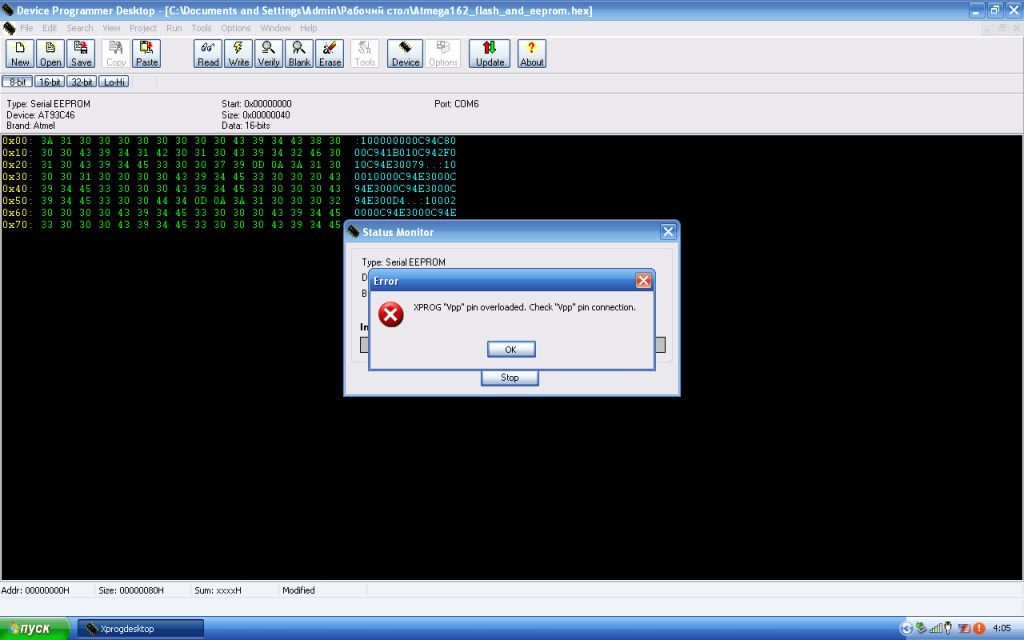

Опубликовано (изменено)
еще утром работал скотина X Prog ,а вечером хотел перешить Atmega в VCDS он начал читать и выдал ошибку и после этого еще пару раз я пробовал читать епромку для проверки,передергивая шнурок в ЮСБ пару раз прочиталась и все.......и вот такая ошибка лезет ,типа пергрузка на контакте Vpp,может кто сталкивался с таким ,куда копать,авторизации все есть
Изменено пользователем germetosichek
во время обмена на выходе кратковременно появляеться 6.8 вольт.......и во время обмена не мигают лампочки (красная и желтая,тоько зеленая загораеться промигнет и все)
короче ....это чудо прогер :heresmile: ...даже не знаю что с ним было.....пару дней мучал и хрен там.....и феном все продувал,сегодня решил пропаять LM317 и он заработал,хрен поймешь что с ним было,наверное завтра все пропаяю и промою :post-7:
