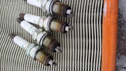

Поменял свечи, стояли НЖК ZFR5F, поставил рекомендованные BKR5ES-11.

Сделал Диагностику, ничего не показала, ошибок нет, датчики работают... На свечах нагара особо то и нет, но оттенок нормальный, бежеватый. Свечи менял, провода высоковольтные менял, прошивку брал с форума ADG0I56_new_ESSO (на стандартной жрала еще больше), расход немного упал, но все равно огромный. На Холостых Обороты вроде в норме 780-810 об/мин., не троит, на педаль газа отзывается нормально, без провалов. Фильтр топливный и сеточку в баке менял, форсы чистил на стэнде...
