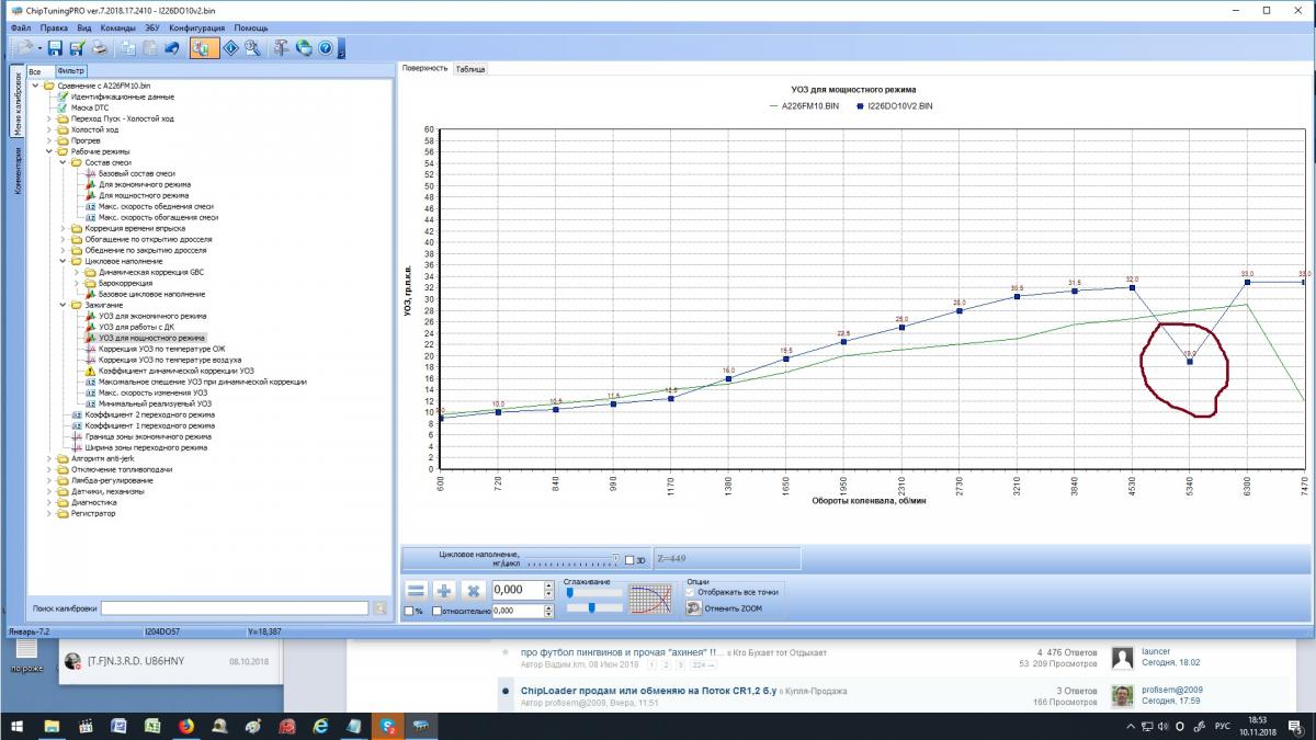

На дворе зима зашью сразу 226DO10 эко. Выезжаю, да динамика по ощущениям еще лучше чем I226FX12 . так как то легко прям набирает, ну и топнул, на 4тыщ. оборотах, движек начинает звенеть,(прям тарабанить начинает,) я в шоке что за дела, неужели у меня что то не в порядке, как то особо не крутил,а может и не слышал , хотя должен был услышать
Думаю может все же эко прошивка сказывается!
Заливаю 226DO10 динамика которая, еду срочно на дорогу, после 4тыщ и таже байда, мотор начинает просто стучать.

их не пробовал, только сравнивал в стр, эко одинаковая, а в динамике отличие (переменные)
зажигание раннее наверное, детон появляется
а что же ему не появляться , если на мр уоз задран от стока в 13 гр , и это всех 1300 скачавших устроило :emot65:
зато динамика есть  :post:
может ни кто не докручивал до 4тыщ  :tormoz:
