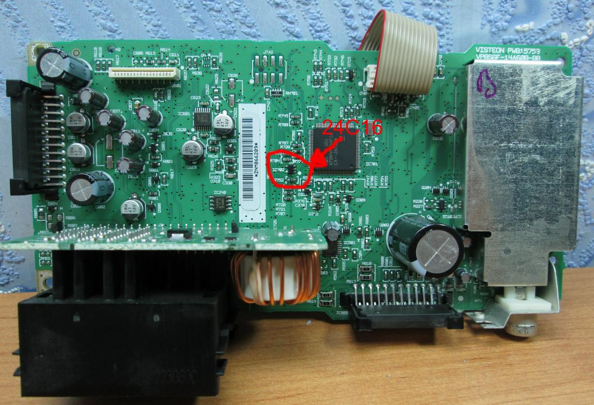

Всех приветствую,
Заблокировалась магнитолла, код естественно проё.. ещё не залочилась...
покупать прогер из-за одной магнитоллы - как то не алё...
магнитолла v серии , епрома нет ...тока проц
прошу умеренно платно оказать помощь - на севере москвы или по ленинградке.
майфун разобран - готов к раскоду)

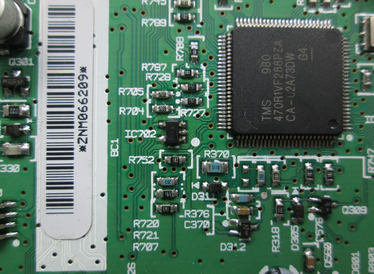

епром там там есть 24c16 в корпусе  SOT-23-5,

В продолжении темы, магнитола FF2 6000 CD 2007. Серийник V...... Подтолкните в нужном направлении. Как можно добыть код магнитолы. Есть программатор Orange. Спасибо
Какой у Вас Orange, они бывают разные, пока они Вам не помогут, а вот Jlink подойдёт.
У меня Orange 5 . Но как я понял он тоже не поможет в этом вопросе?!
Забей в поиск "J-link"
Если у кого-либо есть рядом такая вещь - отдай ему,если купишь,то могу помочь.
Papapasha cпасибо за помощь, но j-link не сыскать мне и у знакомых нет
Всех приветствую,
Вот где она прячеться.
