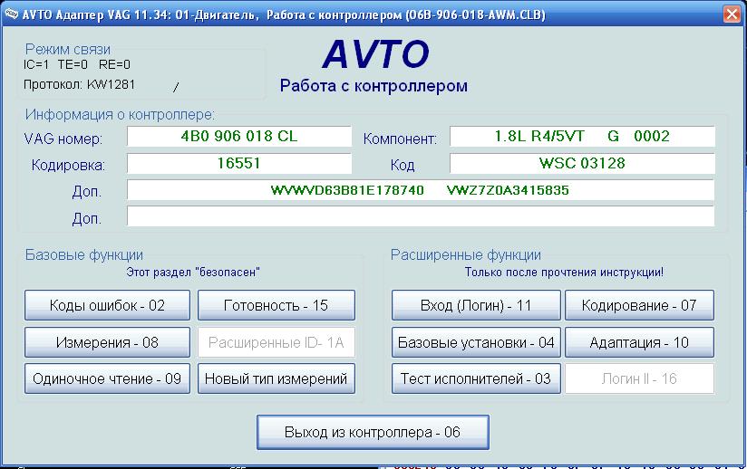

Потому что насколько я знаю иммо 3 отличается от иммо 2 наличием в моторнике кроме ID самого моторника и ID иммо или я не прав?

Да в доске иммо 3 на первом скрине (там где мой логин) внизу определение! Ну уже мозг поломал себе !!! Хрен с ними с новыми ключами, почему старый ваг ком через мой к-лайн видит всё(даже радио) а ваг еепром ничего не видит??? :post-5: :post-5: :post-5: :post-5: :post-5: :post-5:
Это я к тому чтобы вытащить дамп из моторника....
Там не смотрел,нет ХЕК ЭДИТОРА на этом компе,если так то нормально.
