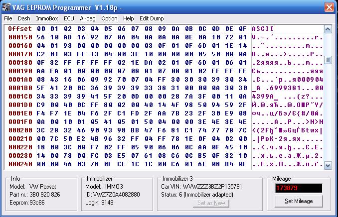

macik001 Опубликовано 4 марта, 2012 Опубликовано 4 марта, 2012 Чем читаешь пишешь? "VW_Passat_2001_93c86_USA_117650km" - вставь просто в еепром118 - дамп нурмательный
shurimba Опубликовано 4 марта, 2012 Автор Опубликовано 4 марта, 2012 Логин = 09148 Эт мы ужо давно в курсе!!!
Witold68 Опубликовано 4 марта, 2012 Опубликовано 4 марта, 2012 Ну..... Я это без проги нахожу в дампе. Давай считай с моторного = скажу второй логин, а там дело трёх минут.

shurimba Опубликовано 4 марта, 2012 Автор Опубликовано 4 марта, 2012 Чем читаешь пишешь? "VW_Passat_2001_93c86_USA_117650km" - вставь просто в еепром118 - дамп нурмательный Сейчас поником ... Но им же и старый дамп залил, и с моторника вытащил ....

Witold68 Опубликовано 4 марта, 2012 Опубликовано 4 марта, 2012 Если уверенны, что второй логи правильный 07965 = то какие проблеммы = ВагКом и привязывай. Этот логин на достоверность можно проверить в моторном в функции 11 = если приймет - значит правильный.
macik001 Опубликовано 4 марта, 2012 Опубликовано 4 марта, 2012 (изменено) А поник свап не делает? Именно про это и вопрос. Что-то не сростается. Сделай свап и запиши Ещё вариант - пишешь как 8 бит Изменено 4 марта, 2012 пользователем macik001
shurimba Опубликовано 4 марта, 2012 Автор Опубликовано 4 марта, 2012 А поник свап не делает? Скорей всего нет ... Ему что открыл то он и залил...
Witold68 Опубликовано 4 марта, 2012 Опубликовано 4 марта, 2012 (изменено) Всё верно логин авто, прописанный в моторном и в ключике == 07965 Осталось открыть 050 канал в приборке логином 09148 и записать в 050 канал новое значение 07965 Потом возись с кодировкой. Изменено 4 марта, 2012 пользователем Witold68
shurimba Опубликовано 4 марта, 2012 Автор Опубликовано 4 марта, 2012 Если уверенны, что второй логи правильный 07965 = то какие проблеммы = ВагКом и привязывай. Этот логин на достоверность можно проверить в моторном в функции 11 = если приймет - значит правильный. Блин пора уже форумы в скайпе делать - не могу своевременно ответить... Моторник логин принимает, проводку проверил логическим пробником, всё доходит, всё диагностируется!!! Вот это для меня и не понятно! Прежде чем спрашивать я облазил все форумы !!! :post-5: :post-5:

shurimba Опубликовано 4 марта, 2012 Автор Опубликовано 4 марта, 2012 Всё верно логин авто, прописанный в моторном и в ключике == 07965 Осталось открыть 050 канал в приборке логином 09148 и записать в 050 канал новое значение 07965 Потом возись с кодировкой. Пробовал... Писал выше...
shurimba Опубликовано 4 марта, 2012 Автор Опубликовано 4 марта, 2012 Может вторая микра дохлая? или ты в две пробовал заливать? Пишу в одну - не катит, пишу во вторую - то же, беру друго дамп - пишу в одну - не катит, пишу во вторую - то же, беру любую, пишу старый дамп - сволочь - работает...
