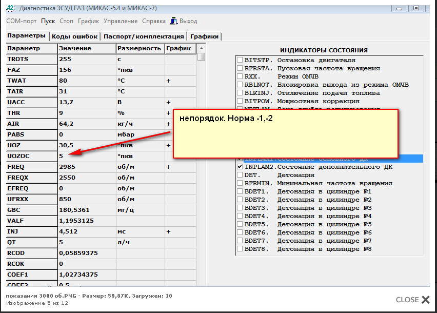

JAIR=32 - 35 кг/ч - массовый расход воздуха на 3000 - сравни со своими
расход снят с машины или типовой?
у меня 64кг
Изменено пользователем maksim zmz 405

UOZ=37 - 41 град. - угол опережения зажигания;
JAIR=32 -35 кг/ч - массовый расход воздуха
???скажите ето правельные пораметры???

давление топлива 3.3 при хх и 4000об. не троит. провода поменял на силекон зря. свечи красивые. рейс 650км груз 3т скор. 80-90 и 650км пустой скор 100 в круг 18л раньше была газель(другая) змз 406.3карб пустая шла 155км.ч груж до 4500кг 120км.ч и двигатель был звонкий
Простите , а что у Вас в норме???
Давление топлива какое ??? 3.3...а должно 2.3 (рампа с обраткой)
Время впрыска какое??? 5 с лишним ,а должно в районе 4.5 мс.
Должна кушать бензин не по детски и быть тупой, Что Вы и имеете........ Врете Вы по поводу 18л/на сотню .Приведите в порядок давление.
впрыск 5мс на хх. 4.5 при 3000об
смысл мне врать??? гружоный ехал пол пути на 4й 18л

Давление топлива 3 кг на неработающем двигателе и включенном бензонасосе.....На работающем двигателе давление 2.3......Вот так.
Угол коррекции зажигания UOZOC для двигателей 406..405 равен -1 ...-2
Длительность впрыска на режиме ХХ 4.6-4.5 ....вот так

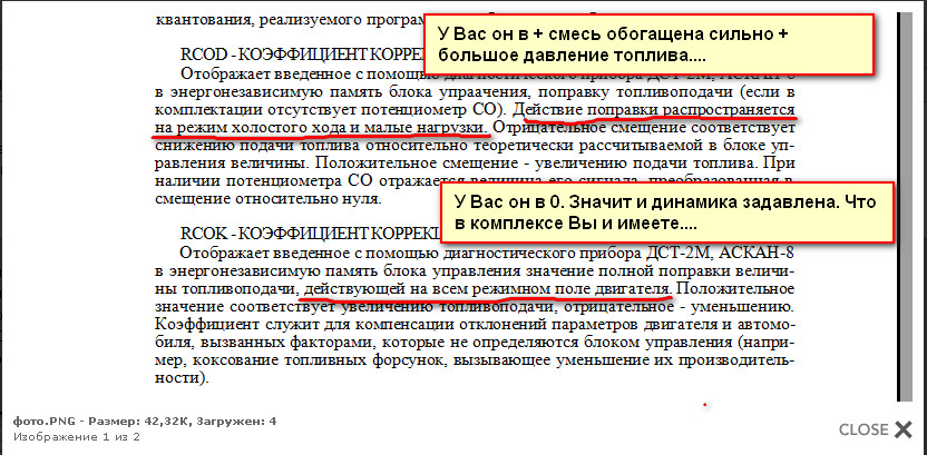

RCOD в минусе ,а RCOK в плюсе. Это коррекции на ХХ и в динамике ...Вот так надо
RCOD - коэффициент топливоподачи в режиме холостого хода не влияет на работу двигателя кроме хх!!!
RCOK - коэффициент топливоподачи

RCOD- коррекция смеси на ХХ выставляется по СО 1.2-1.5 Оказывает влияние и на ХХ и на динамику.
RCOK -коррекция смеси в динамике Выставляется по СО 3.5
Дальнейшие настройки опущу......
Давление топлива на Вашем авто должно быть при работающем бензонасосе и неработающем двигателе 2.8-3.2 кг. у Вас рампа с обраткой и регулятор давления на рампе 3.0 кг. не верите возьмите его в руки-на корпусе есть надпись.
Давление топлива на работающем двигателе 2.2-2.3 кг. ЕЩЕ РАЗ ПОТОРЯЮ- ДАВЛЕНИЕ ПРИ ВКЛ, ЗАЖИГАНИЯ- 3 КГ. НА ХХ- 2.3 . РАМПА С ОБРАТКОЙ, ЗОНДА НЕТ. У Вас скорее всего обратка забита и все.....+ неправильно выставлены коррекции по топливу+ выставлен поздний угол зажигания.
