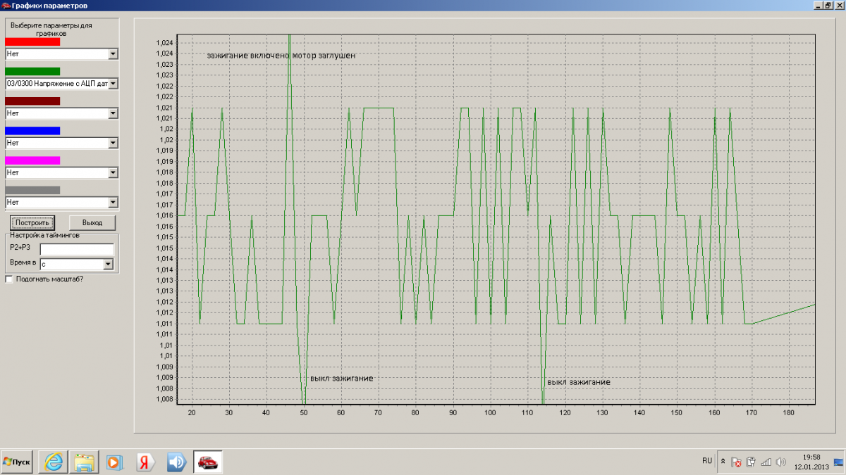

ребят, посмотрите картинку! дмрв под замену???
и ещё, Виктор, а почему так с питанием происходит?
заранее спасибо!

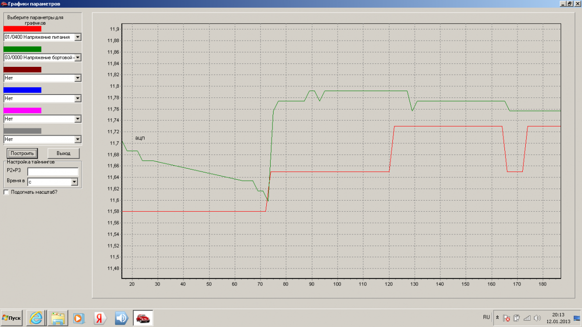

какой эбу? при каких условиях рисовался график - зажигание , холостой ход или на оборотах?

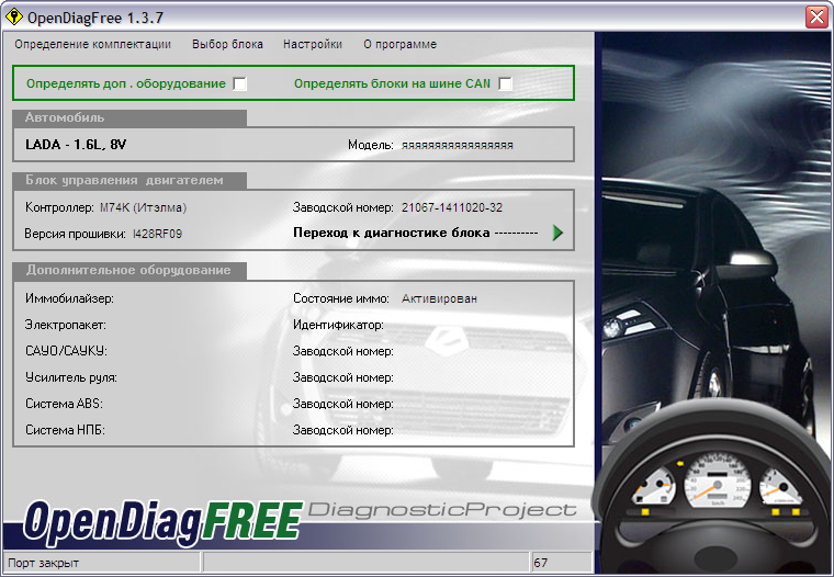

День добрый. Программа хорошая. Многие ЭБУ диагностирует . Вот у меня такая проблема: не выходят на связь , при подключении K-Line адаптером , ЭБУ Bosch ME 17.9.7. стоящие на УАЗах ( Патриот и Хантер). Шнуры подключал разные c PL2303, FTDI232, китайский KKl409 c CH430. Настройки пробовал разные. С ElM327 связываются. Пользовался Open Diagnost 1.3.6.,1.3.7. бесплатной версиями. В чем может быть причина?

Проблема только с этими блоками?
У меня Бош 17.9.7 на Калине. Связывается и диагностирует нормально.
Да именно с этими. На работе эти автомобили. Водилы просят посмотреть да и самому интересно в чем дело(почему не подключаются)
. А не как. К остальным разным ЭБУ цеплятся без проблем. Вам огромное человеческое спасибо.

Китайский адаптер на СН340? :))))). Видимо прийдется ждать пока я раздобуду такой и разберусь где он глючит
