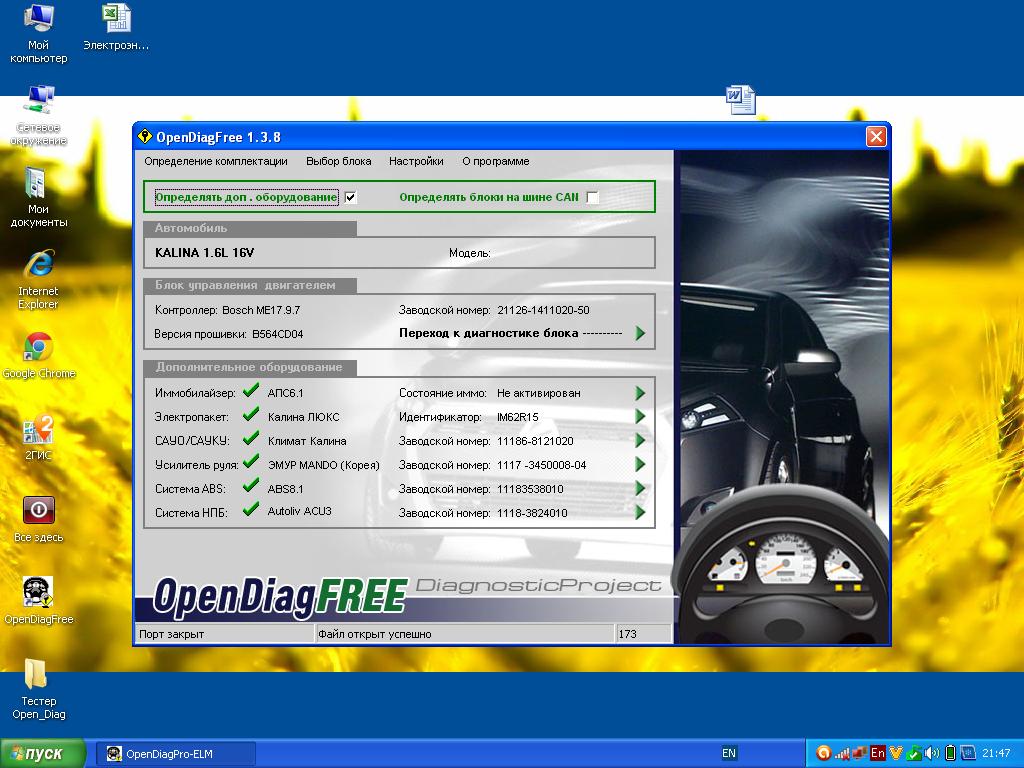

Замечена ошибка, Калина люкс, штатная сигнализация обучена и работает, а программа пишет, что иммо не обучен.
LOG.rar
Аналогично, пишет не активирован, и тоже работает иммо.
В профиле у Вас указан люкс с 8 клапанами, что не должно быть, на скрине 16 клапанная машинка...
