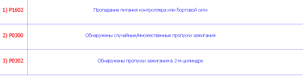

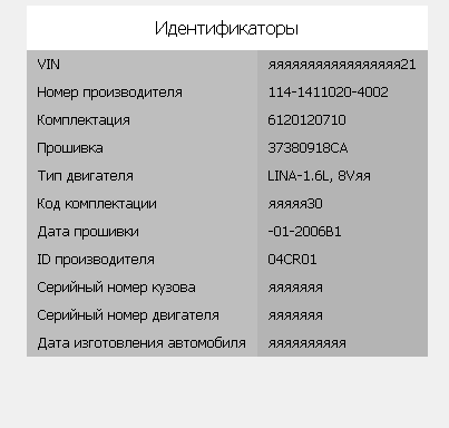

Vvasya Опубликовано 29 января, 2013 Опубликовано 29 января, 2013 парни помогите, хто это и что это??? парни помогите, хто это и что это??? жрет как корова и вооще парни помогите, хто это и что это??? жрет как корова и вооще парни помогите, хто это и что это??? жрет как корова и вооще парни помогите, хто это и что это??? жрет как корова и вооще
Tumaster Опубликовано 29 января, 2013 Опубликовано 29 января, 2013 парни помогите, хто это и что это??? жрет как корова и вооще жрет как корова и вооще жрет как корова и вооще жрет как корова и воощеУ вас или оборудование (корявое)или считываешь не правильно а по скрину так там вообще( блок и прошивка) чет смахивает на Волговский или Газель (блок у них есть 114)

roma2012 Опубликовано 6 февраля, 2013 Опубликовано 6 февраля, 2013 Это Калина 1.6 L 8V блок м73 прошивка толи A373 толи I373 выбери в open diag 1.3.5 или 1.3.3 блок м73 и будет тебе счастье хоть считаешь по человечески
gonta Опубликовано 6 февраля, 2013 Опубликовано 6 февраля, 2013 Это Калина 1.6 L 8V блок м73 прошивка толи A373 толи I373 выбери в open diag 1.3.5 или 1.3.3 блок м73 и будет тебе счастье хоть считаешь по человечески А может вытащить блок, тем более на Калине это не лишнее, и посмотреть?
Кулибин И.Г Опубликовано 7 февраля, 2013 Опубликовано 7 февраля, 2013 Это Калина 1.6 L 8V блок м73 прошивка толи A373 толи I373 выбери в open diag 1.3.5 или 1.3.3 блок м73 и будет тебе счастье хоть считаешь по человечески Не надо никакой open diag там и так сканер нормальный , а насчёт жрёт как корова неудивительно там пропуски по второму цилиндру.
