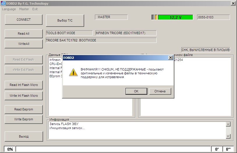

nitronick Опубликовано 28 июня, 2014 Опубликовано 28 июня, 2014 Всем привет, подскажите знатоки, есть такая проблема взялся прошить форд с мах PSA мотор 1.6 блок edc16c3, год 2004 слил сток мппс-ом отправил Гинтарасу он сделал тюн минус егр заливаю обратно ошибка (пишет запрос не соответствует чему то там) и просит отправить лог разрабам, думаю ок взял первую галету она вообще отказывается писать. Сток так же сливает. Купил 54-ю сток сливает, заливать не льет, тоже самое пишет ошибка и лог. Сток мппс не льет (таже ошибка) , галетами не пробывал. Было у кого такое? Что только бдм остается? Его тоже прикупил, просто опыта разбора нет, очкую привалить блок(

autozhuk Опубликовано 28 июня, 2014 Опубликовано 28 июня, 2014 Всем привет, подскажите знатоки, есть такая проблема взялся прошить форд с мах PSA мотор 1.6 блок edc16c3, год 2004 слил сток мппс-ом отправил Гинтарасу он сделал тюн минус егр заливаю обратно ошибка (пишет запрос не соответствует чему то там) и просит отправить лог разрабам, думаю ок взял первую галету она вообще отказывается писать. Сток так же сливает. Купил 54-ю сток сливает, заливать не льет, тоже самое пишет ошибка и лог. Сток мппс не льет (таже ошибка) , галетами не пробывал. Было у кого такое? Что только бдм остается? Его тоже прикупил, просто опыта разбора нет, очкую привалить блок( В таких случаях сливаю все BDM во первых бекап хороший всегда останется, во вторых надежней, а блоки вскрывать страшно только первые раза три если руки прямые. Далее отправляю спецам дамп они делают как надо и лью обратно. Кстати котлета тоже не раз уже отказывается писать казалось бы знакомые блоки, такое бывает.
JohnFirst Опубликовано 1 июля, 2014 Опубликовано 1 июля, 2014 Коллеги нужна помощь , как записать китайской galletto 2 v 53 стоковую прошивку в блок ваз M17.9.7 b574dd04 ? Считывает всё правильно , а записать даже сток не хочет , пишет что не знает контрольной суммы .

Виталик 522 Опубликовано 1 июля, 2014 Опубликовано 1 июля, 2014 (изменено) Коллеги нужна помощь , как записать китайской galletto 2 v 53 стоковую прошивку в блок ваз M17.9.7 b574dd04 ? Считывает всё правильно , а записать даже сток не хочет , пишет что не знает контрольной суммы . епром приклеить http://www.youtube.com/watch?v=e6JqrGSOTP0 Изменено 2 июля, 2014 пользователем Виталик 522

JohnFirst Опубликовано 2 июля, 2014 Опубликовано 2 июля, 2014 Всё получилось . склеил flash и eeprom и всё ok .
Rins Опубликовано 2 июля, 2014 Опубликовано 2 июля, 2014 кто разъяснит, шил 52й версией логаны. ничего не ругалось. пробовал 54й. написал что не поддерживает контрольную сумму (или что то в этом роде) но машина завелась без ошибок. почему так?

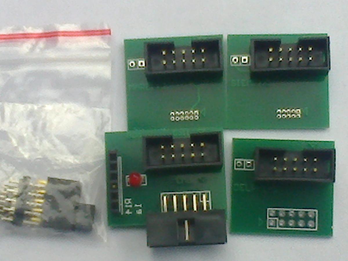

romansmlv Опубликовано 3 июля, 2014 Опубликовано 3 июля, 2014 пришла катлета. 54 версии. софт поставился и запустился сразу. успел только проверить К-линию. Мне пришла такая же. Только переходники для БДМ не такие . как были заявлены.Не в одну линейку а 4 отдельных.Наверно придётся покупать другие.
romansmlv Опубликовано 3 июля, 2014 Опубликовано 3 июля, 2014 Мне пришла такая же. Только переходники для БДМ не такие . как были заявлены.Не в одну линейку а 4 отдельных.Наверно придётся покупать другие.
