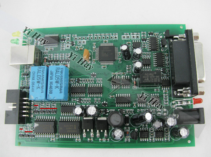

Получил и я FGTECH V54 EOBD2 Galletto 4.
На плате не впаяли кондеры отмеченные красной линией,просьба подсказать номинал.
При попытке записи DCM3.2 на Рекстон 2 запись не проходит.Чтение работает,читает корректно.
Грешу на микросхему кана.У меня стоит VP1050.На что ее можно заменить?

Раз не впаяли, может в этом надобности нет? У меня также один в один, правда я свой на работоспособность еще не проверял...

Кондеры сегодня внедрил...микросхему кана поменял на 82с251
https://www.auto-bk.ru/forum/topic/32717-fgtech-galletto-2/page/83/#findComment-628988
Поменял, что надо работать хоть стала галетта?

пока только на ме17.9.7 проверил...
читает и пишет.
После замены кановой микрухи скорость чтения и записи увеличилась,тоесть стала меньше

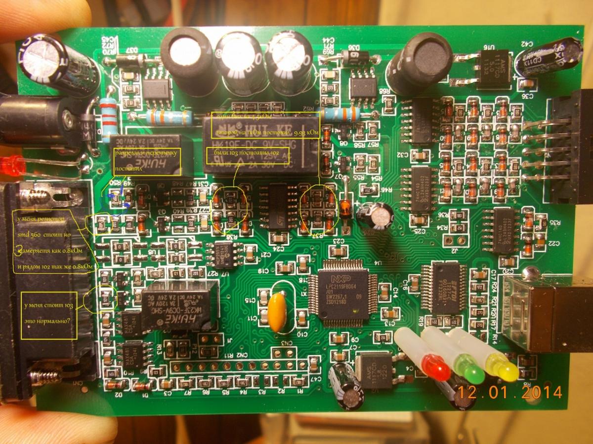

всем привет. пришла китай галетто2. не работает к-линия. переделал в соответсвии рисунка резисторы. кто спец, глянте пожалуйста правильно ли я сделал? в основном у меня так как на картинке. можно ли проверить его на м73? и писать с ним как в опенбоксе по хелпу можно?
читает и пишет.
Приедет бумер после обеда,проверю
