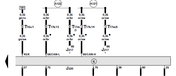

Использую разное оборудование: Ultrascan, Launch и куча головок. Этот авто не берется ничем, хотя постоянно работаю с этим оборудованием и проблем не возникало, включая такие же автомобили. Ошибся в написании, нe 17 пин в DLC, а 15 пин - L-line который...

17 - L-лайн. Часть блоков выходит на диагностику по этой линии, например магнитола, но для тебя в данный момент это имеет нулевой приоритет. Ты пробовал соединиться с моторником напрямую по К-лайн, отрезанной от сети авто?
120 Ом в моторнике, какой блок ещё с таким сопротивлении на пинах CAN? Когда панель и моторник соединены по CAN-у, сообщения имеют нормальный вид на осциле?

shpuntik 2, я пробывал соединиться с моторником по CAN, по K-line я не решился подключать на эти пины, а отдельно есть ли K-line пин у моторника я не смог найти... Про 120 Ом написано что вроде как все блоки, кто по CAN имеет соединение, как минимум моторник и щиток приборов. Кстати в той же SSP есть таблица определения неисправностей, мол если между Low и Hi 53-66 Ом, то все нормуль :) ХЗ верить после этого или нет этой SSP, т.к. сами себе противорячат... По моему всегда нормальные пакеты идут на осциллограммах. По крайней мере я не увидел страшных эпюр, описанных в ремонтных мануалах...

Вот, отрезай зел-чёрн от моторника (43 пин) и тяни его на прямую к 7 ноге разъёма, ну и далее по плану барбароса.
Есть К-линия и на ARE и на BES и на АКПП тоже есть.
У меня на домашнем компе мало чего стоит,чет не пойму 54-ый пин или 43 -ий,завтра на работе посмотрю.
shpuntik 2, 43 пин это k-line на моторнике? Я что-то его нигде не могу найти в базах...
aka4, будь добр, уточни пожалуйста... у меня дома тоже нет ничего путнего. Я ни 43 пин ни 54 найти не могу...

Всё как говорил в 47 посте ...
43 но ведь говорит что подключался ,моторник молчит

masterok, я подключался на 58 и 60 пин - там молчал моторник, а K-line я не трогал, т.к. незнал что он там есть... завтра с утра попробую обязательно.
Вот блин ,ну ты даешь )) ведь в 47 посте писал тебе ,не читал что ли :closed:
Я раз 30 перечитывал этот пост, но понял только про 5-й пин на щитке от DLC. Там контакт есть :). Честно говоря этот пост напомнил "казнить нельзя помиловать", но переспросить как-то неудобно было... :blush:
Ну видимо виноват я ,надо было расписать по другому ...)))
И не забудь вернуть на место 43 пин,не заведешь машину без него,он же служит и W-линией для иммо.
