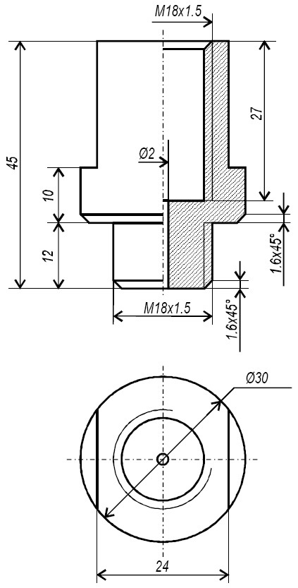

У меня лично стоит проставка-обманка)) Нужно только отверстие делать 1.5мм -проверенно.Кат полностью выбит и ошибку не зажигает не на каких режимах
САНЫЧ я так понял у тебя колпачок стоит . Такой вопрос дырка сверлится с боку и направлена в строну двигателя?
Вот четёж по которому я себе точил.Центральное отверстие должно быть не больше 1.5мм
