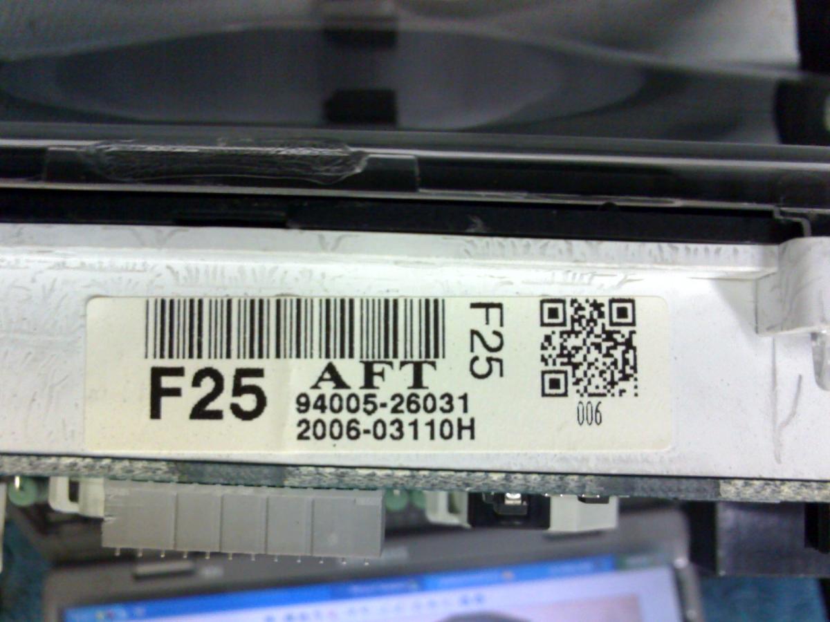

Angry_Beaver Опубликовано 12 сентября, 2012 Опубликовано 12 сентября, 2012 (изменено) Добрый вечер.Разыскивается дамп на Hyundai Santa Fe 2005. 2.5л. бензин. Дамп от этой панели стер по собственной тупости. Заливал дампы которые есть на форуме.Все работает но бортовом компьютере не работает средний раход топлива. Фото наклейки выложу завтра. Помогите пожалуйста. Изменено 12 сентября, 2012 пользователем Angry_Beaver
kolykin Опубликовано 12 сентября, 2012 Опубликовано 12 сентября, 2012 Добрый вечер.Разыскивается дамп на Hyundai Santa Fe 2005. 2.5л. бензин. Дамп от этой панели стер по собственной тупости. Заливал дампы которые есть на форуме.Все работает но бортовом компьютере не работает средний раход топлива. Фото наклейки выложу завтра. Так чтобы появился средний расход, надо на машине немного поездить, иногда до 100км. Добрый вечер.Разыскивается дамп на Hyundai Santa Fe 2005. 2.5л. бензин. Дамп от этой панели стер по собственной тупости. Заливал дампы которые есть на форуме.Все работает но бортовом компьютере не работает средний раход топлива. Фото наклейки выложу завтра. Помогите пожалуйста. Так то принято и номер панели указывать

Angry_Beaver Опубликовано 15 сентября, 2012 Автор Опубликовано 15 сентября, 2012 Дамп не подошел. Вот фото панели.

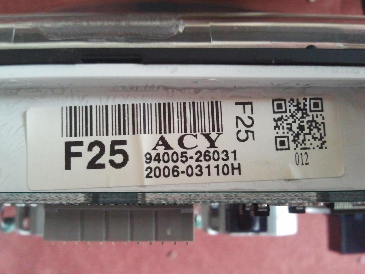

Vovochka68 Опубликовано 18 сентября, 2012 Опубликовано 18 сентября, 2012 Держи,именно с твоим номером. Hyundai Santa Fe_93C46_143402km.rar 1
Angry_Beaver Опубликовано 20 сентября, 2012 Автор Опубликовано 20 сентября, 2012 Держи,именно с твоим номером. Большое спасибо. Залил дамп и сразу начал показывать средний раход топлива.
