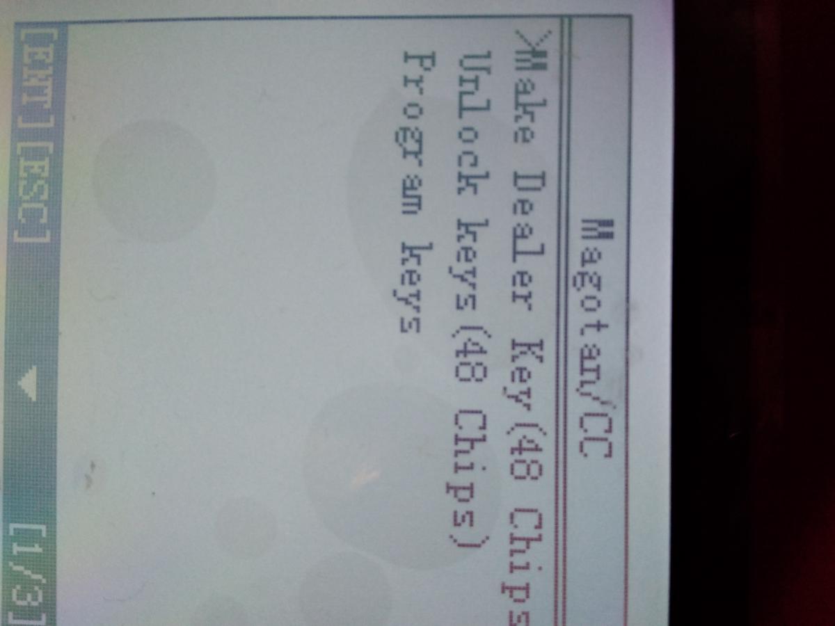

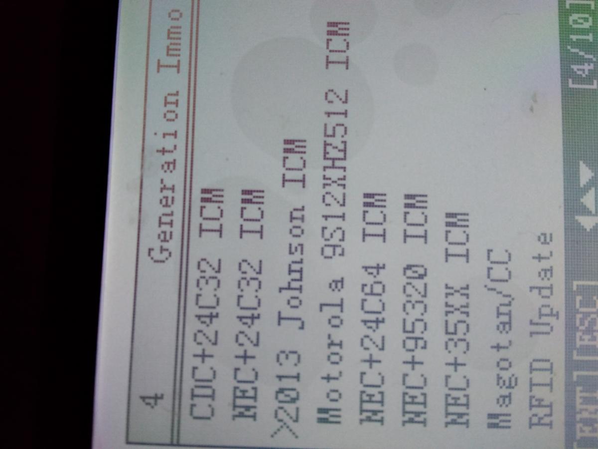

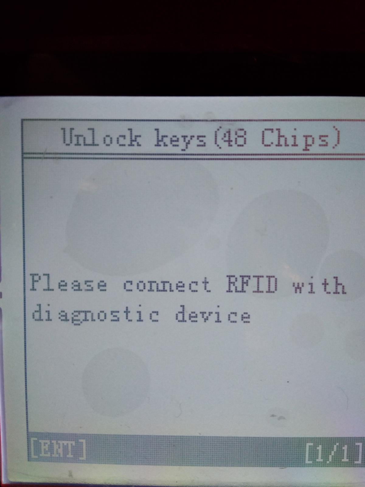

incruse Опубликовано 18 мая, 2017 Опубликовано 18 мая, 2017 В Сегодняшнем обновлении появилась поддержка ваг иммо 2, 3.5 , 4т.е. пассик б6 Б7 можно пробовать писать
Oleg 310 Опубликовано 18 мая, 2017 Опубликовано 18 мая, 2017 что то не нашел выхода обновления последнее за 3 число
052 Опубликовано 18 мая, 2017 Опубликовано 18 мая, 2017 В Сегодняшнем обновлении появилась поддержка ваг иммо 2, 3.5 , 4 т.е. пассик б6 Б7 можно пробовать писать Это физически невозможно сделать прибором Х100 . А где вы это прочитали про обнову 32.02 от 18.05?
052 Опубликовано 18 мая, 2017 Опубликовано 18 мая, 2017 (изменено) Действительно сегодняшняя обнова очень любопытная. Однако пассаты все равно без снятия всм не сделать Изменено 18 мая, 2017 пользователем 052
