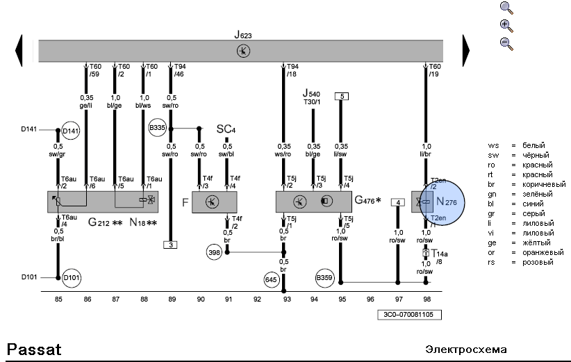

stas754 Опубликовано 24 сентября, 2012 Автор Опубликовано 24 сентября, 2012 (изменено) Смотрел естественно, импульс хорощий, меняется с оборотами.( датчик N247) это датчик по высокому? За датчиком по высокому я долго наблюдал в разных режимах.Конечно манометром не замерил, на столько килограм нет. Но другими способами например: при тесте форсунок Васей , при поднятии давления без форсунок.Накачивает довление , показывает не теряет Изменено 24 сентября, 2012 пользователем stas754
masterok Опубликовано 24 сентября, 2012 Опубликовано 24 сентября, 2012 Пин на блоке Т 60/19 G247 - это датчик давления топлива
stas754 Опубликовано 24 сентября, 2012 Автор Опубликовано 24 сентября, 2012 (изменено) Pin на блоке T60/42? Больше в блоке ничего не сгорело? Проверь осциллографом управление на клапане регулировки давления и датчик N247. по ногам не могу сейчас сказать, завтра....уже сегодня посмотрю Пин на блоке Т 60/19 G247 - это датчик давления топлива ну да это регулятор. Импульс на нем очень даже не чего. Изменено 24 сентября, 2012 пользователем stas754
