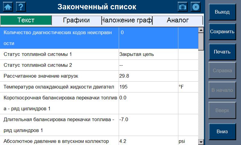

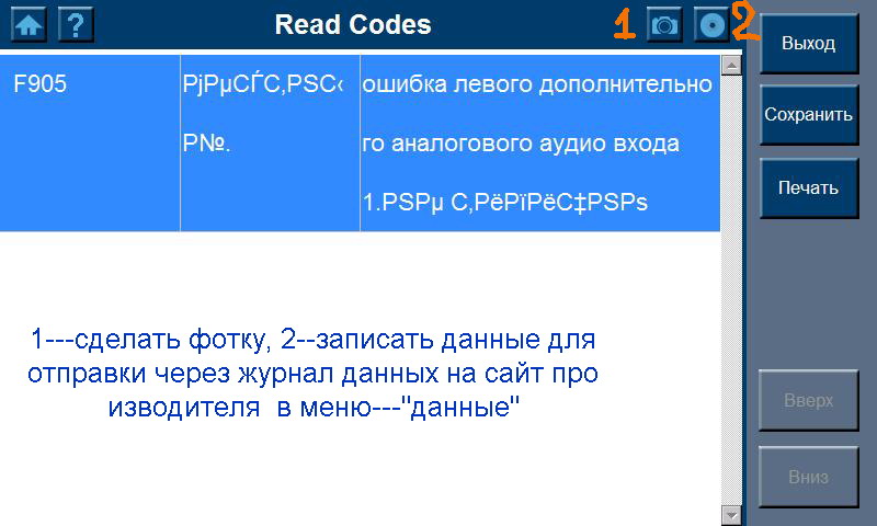

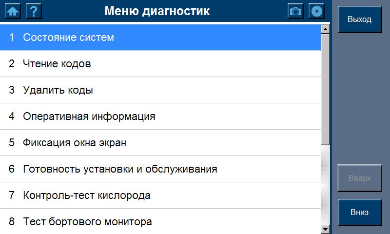

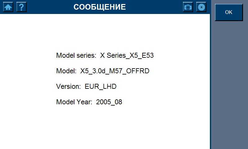

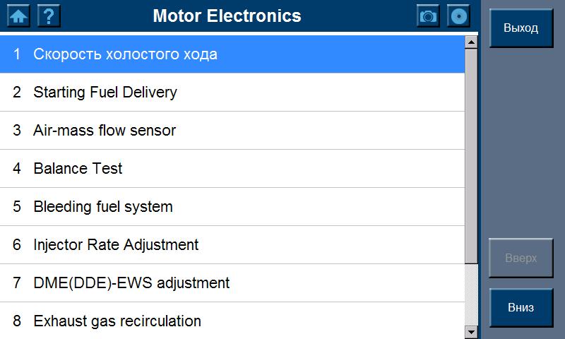

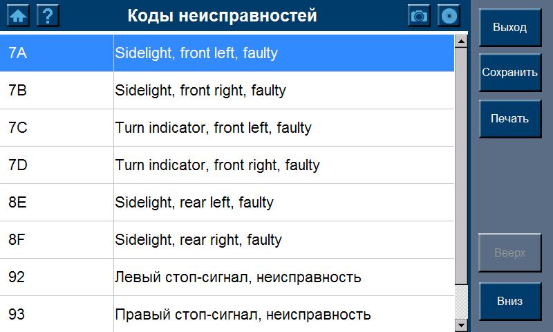

Сегодня BMW X5 2005г.дизель тестировал, скрины прилагаю. Глубоко не лазил,(если честно, то пока побаиваюсь, что то там проверять) задача была проанализировать всю систему с выводом информации и почистить коды. Любопытство конечно раздирало, полазил кое где, но тот объём вывода информации сканером, меня конечно впечатлил( это в моем случаи, в роли новичка). В некоторых системах нет расшифровок ошибок, надпись типа «обратитесь к соответствующему руководству»,но код ошибок естественно присутствует .
Перевод, больше вроде инглиш ,русского то же достаточно и крякозябров в этой модели не заметил. Мимо ходом, подцепился к Лада Ларгус по ОБД, прочитал коды лайф дату где увидел по параметрам нужною мне инфу ,лямда регулирование, коррекция по ней, обороты ,уоз, показание абсолютного давления, и т д.,под Ларгус у меня конечно другая диагностика есть , но сей факт порадовал. Но есть и ложка дёгтя, никак не идёт функция «сохранение параметров лайф даты»,сохранял параметры(коррекцию топливо подачи и показание ДК) из окна формата графика на два окна, записывал не долго минуты 2-3,файл сохранился но при попытки воспроизведении, он даже не открылся! Это больной вопрос для меня, который никак не победю. Надеюсь на тех.поддержку, ребята обещают помочь решить эту проблему. Возможно мои действия не совсем верны, пробовал по разному ,пока никак.

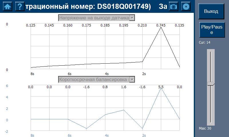

Привет! Вобщем сегодня проверил на своей машине---записать данные, потом посмотреть.Версия ПО 4.00 Русский. Соединяемся с авто.Заходим в параметры---выбираем нужные нам, или все возможные на данном авто, жмем "сохранить" ---вверху экрана начинают бежать номера кадров---я тормознулся где-то на 60-70. решил посмотреть.Выключаем программу диагностики---заходим в "данные"----"воспроизведение"----открываються вкладки с сохраненными ошибками и записями данных вперемежку, с указанием даты и времени и авто и что---ошибки или кустом дата или лив дата..тыкаем во вкладку например" кустом дата"---появляется окно с двумя графиками (см. рисунок)IMG_0016.jpg----с возможностью выбора конкретного показателя для каждого----жмем "PLAY\ PAUSE" ---кадры побежали--ролик пошёл,на вертикальной рулетке справа видно где находиться проигрываемый фрагмент. только вот---чем больше параметров выбрано, тем большая жопа с воспроизведением -при выборе всех---у меня где-то 25 парам----на втором кадре все зависло, при выборе двух---все ок.---делайте выводы господа....HMC Elantra G3 (XD), 2005 1.8 , без CVVT. По поводу кнопки с изображением диска--IMG_0011.jpg--запись данных для отправки производителю ПО. попробовал записать и оформить отчет-----"данные"---"журнал данных"----отправил--- пришел ответ---"для данного автомобиля обновлений нет".Еще по своей машине---опять прочитал ошибку---Р1693---unknow---в и-нете нашел-P1693 IMMOBILAZER TRANSPONDER ERROR…

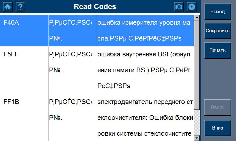

В пятницу приехал пыж 3008----пежо 3008.jpg----такая хрень---что это значит?

Спасибо за инфу!
Я уже немного врубился и приспособился с записью(воспроизведение) потока данных.Чем меньше выбран набор данных(если есть такая возможность выбора),тем стабильнее работает функция.С Suzuki наверное час катался,записывал(параметров восемь где то),все корректно сработало.Второй язык установил?Интересно по пыжику на EN версии, отловил бы то же самое?

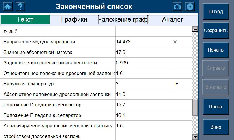

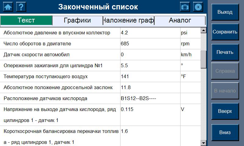

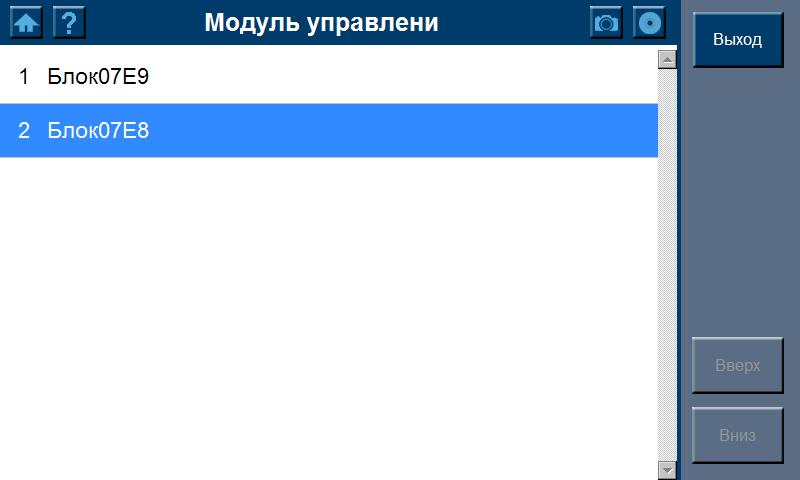

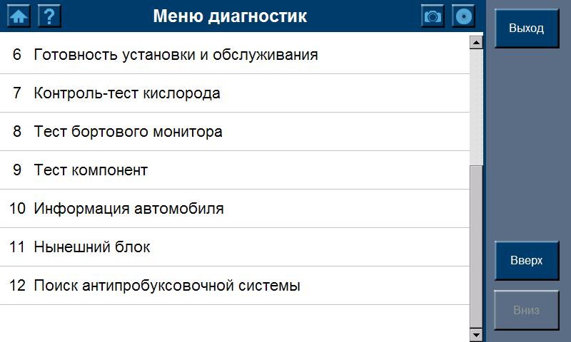

HYUNDAI SANTA FE(DM) 2.4l 2012г.в. Смотрел по ОБДи,,через конкретный модуль не получилось подобрать марку(знаний пока не хватает),но так как мне нужны в основном параметры двигателя, то нужное для меня я увидел.
