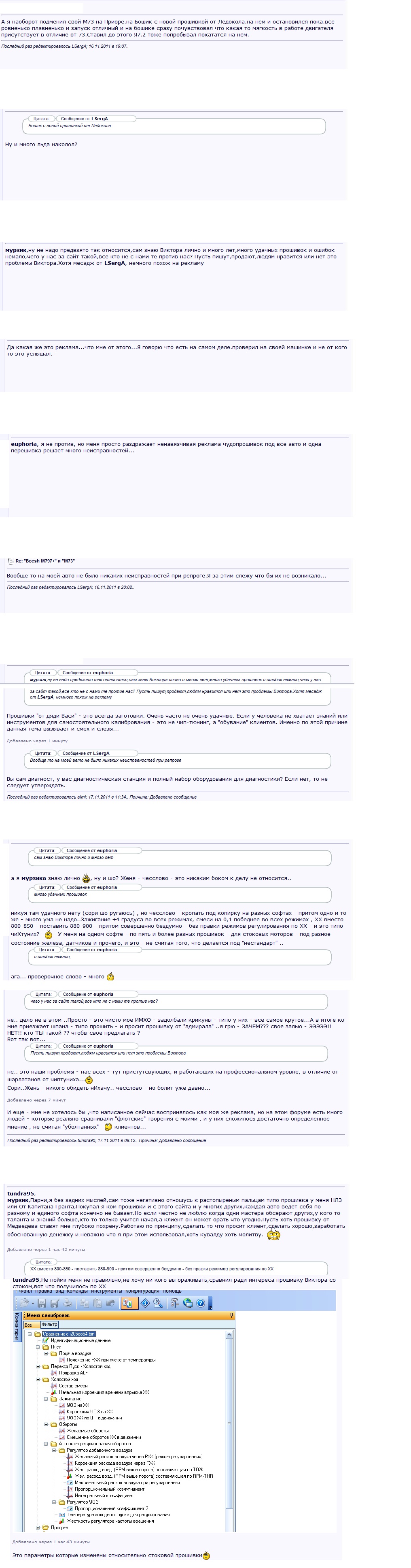

Rossosh Опубликовано 17 ноября, 2011 Опубликовано 17 ноября, 2011 (изменено) Спасибки, тут недавно заметил что все форумы чиптюнинга друг друга обсерают(извиняюсь за выражение но по другому никак) - почему так? нет бы вместе работать, обмениваться знаниями. счас вот на одном форуме такое увидел Изменено 17 ноября, 2011 пользователем Rossosh
ledokol Опубликовано 17 ноября, 2011 Опубликовано 17 ноября, 2011 Это хорошо что ледокол вызывает у них тошноту и умопомрачение(или что там у них в башке):heresmile: Слабаки одним словом. Это не тот тундра горланит там который здесь по теме корейцев шастает?
Alex1975 Опубликовано 17 ноября, 2011 Опубликовано 17 ноября, 2011 Просто это здоровая так сказать конкуренция. Просто не имея что сказать в глаза говорится на стороннихъ ресурсах. А по фактам то ни чегошеньки. А когда человека хают конкуренты а не клиенты это что то да значит. Как бы так
