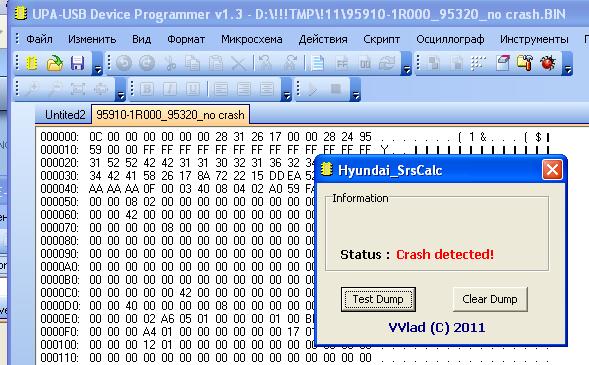

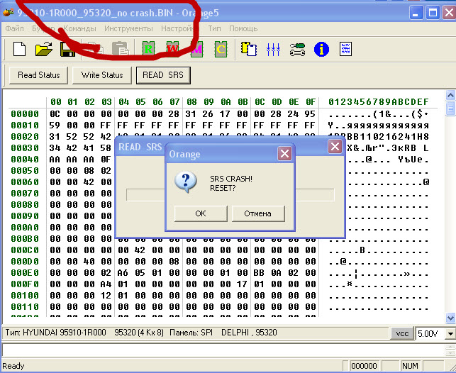

it2 Опубликовано 5 октября, 2012 Опубликовано 5 октября, 2012 (изменено) Hyundai Solaris 2011г. Delphi 9510-1R000 eeprom 95320 Подушка только драйвера. Всё вроде почистил, подключил на столе - ошибок нет. Подключил на машине - ошибок нет, но лампочка на панеле горит... Где я ошибся? 95910-1R000_95320_crash.rar 95910-1R000_95320_no crash_proba.rar Изменено 5 октября, 2012 пользователем it2

it2 Опубликовано 5 октября, 2012 Автор Опубликовано 5 октября, 2012 ох... ошибся я ....память 25320 но это не очень принципиально... Оранж есть у приятеля, но я так понял, что модуля для подушек и км. у него нет... только софт программатора... или там всё включено? Возможно нужно произвести адаптацию блока управления, на сантафе при установке нового блока пока адаптацию не сделал тоже горела лампа. Правда я дилерским сканером всё делал. нет там никаких адаптаций, только просмотр данных краша и версий железа и софта.... No comments.... Goga! а может нажмешь на Ok!

it2 Опубликовано 17 октября, 2012 Автор Опубликовано 17 октября, 2012 А если серьезно, не вижу я в ваших дампах движения в правильном направлении, да и особого желания разобраться самому... Да я вроде, как не в нравоучениях нуждался, а в помощи... Всё давно уже решено... Вот дамп с новой машины, чистый без краша! Всё работает - проверено! Кому надо, пользуйтесь на здоровье! 95910-1R000_25320_no crash_new.rar 2
