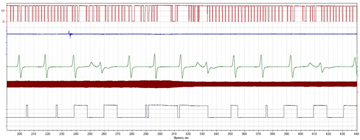

zuc Опубликовано 7 октября, 2012 Опубликовано 7 октября, 2012 (изменено) Volkswagen Golf IV 2001 года двиг AHL 1.9 турбо эбу EDC15 VM+ -зеленый- канал дпкв -красный- соленоид регулировки добавочного топлива -фиолетывый(нижний)- соленоид угла опережения смущает форма сигнала дпкв, чет както не красивый один синхрозуб глохнет в районе 300 милисекнды, когда эбу отключает вообще дополнительное топливо и уоз задирает может сигнал дпкв кривой вот и эбу так глючит и вот еще такой глюк заметил только после второй пики сигнала дпкв Изменено 7 октября, 2012 пользователем macik001
macik001 Опубликовано 7 октября, 2012 Опубликовано 7 октября, 2012 Что было? Как пришла проблема? "Схватывает" на сколько хорошо? В насос, случаем, не лазили? Чё там с ошибками? Что с питанием на клапане глушащем? Сигнал колена - совсем не в дугу): Но если заводится - значит не в датчике проблем, в измерении, походу. Отключи EGR от управления, - как вариант.
zuc Опубликовано 7 октября, 2012 Автор Опубликовано 7 октября, 2012 (изменено) так ведь проблема синхронна с сигналом дпкв а вот еще не сказал, что чел заваривал картер двигателя, вот думаю и задели синхродиск и простояла телега два дня без акб схватывает с полпинка ошибки только на реле свечей на массу в насос не лазили, вроде как Изменено 7 октября, 2012 пользователем zuc
macik001 Опубликовано 7 октября, 2012 Опубликовано 7 октября, 2012 (изменено) А может двигатель всё-же ALH? А то как то не понятно... Вроде 1.6 бенз AHL ? И там вроде как не на сальнике датчик стоит. Обычный индуктивный должон быть. Сваркой как задающий можно укойдохать? Другое дело - при ударе могло подогнуть сам диск маркерный - это да. Такое было. Смущает только "равномерность" проблемы. ЗЫ Как по мне - осталось только подкинуть туда другой коленный перед снятием поддона. А что? Варили не снимая поддона!? ЗЫЫ Ещё идея - отключить колено от проводки и снять осциллку. И последняя идея - стартовать на подменном АКБ, не подключённом к плюсовому борту авто. ( Если не страшно - с толкача попробовать ): ) Изменено 7 октября, 2012 пользователем macik001

macik001 Опубликовано 7 октября, 2012 Опубликовано 7 октября, 2012 (изменено) Не так чуть. Машина эта стартует без ВМТ. И только чуть позже глядит на датчик подъёма иглы и начинает крутить углом впрыска. На старте - максимально ранний угол получается, пока нет давления в насосе. Она ведь механическая почти и старт начинается при "каком - то" сигнале ДПКВ - тут zuc прав. Изменено 7 октября, 2012 пользователем macik001
zuc Опубликовано 7 октября, 2012 Автор Опубликовано 7 октября, 2012 да ALH, по запарке попутал, измени в названии темы пожалуста вот меня тоже смущает синхронность проблемы заваривали поддон снятый с мотора датчик дпкв индуктивный, прикручен к корпусу блока со стороны сцепления, врядли в салнике больше похоже на синхродиска на самам колене клапан стравливающий был проверен в первую очередь, подключением постоянно плюся, вот только как проверить на не стабильный обрыв обмотки клапана, может резистор последовательно поставить и смотреть постоянность тока через клапан
macik001 Опубликовано 7 октября, 2012 Опубликовано 7 октября, 2012 Ну впихни туда амперметр! Но собака не тут порылась - явно. Осциилка просто не ф дужищу для индуктивного датчика!

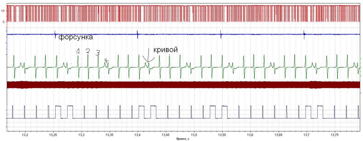

zuc Опубликовано 7 октября, 2012 Автор Опубликовано 7 октября, 2012 я ставил на форсы пьезики, форсы прыскают до последнего пока не появится такой косяк как я описывал на осцилограмме Думаю - жестянка. Долго думаю и не могу припомнить - были или нет на этого рода дизелях проблемы с датчиком колена - так и не вспомнил оных. А не проще туда что-то по длине подходящее от газели или жиги впихнуть, вплоть до датчика ABS): - было и такое у меня):, чтоб только на осциллку глянуть, а уж потом принимать решение? так всетаки думаешь что сам дпкв, так ведь проблема синхрона, раз через три, вот поэтому я и каюсь на синхродиск
macik001 Опубликовано 7 октября, 2012 Опубликовано 7 октября, 2012 (изменено) А ты прикинь - как так можно его подогнуть? Чтоб ровно через 3!!!? Больше на датчик похоже. Вот блин! Никогда не видел на этих моторах осциллки колена, ввиду отсутствия проблем по ним! Глянуть бы на нормальную! Может всё там пучком и мы не туда лезем ремонтить? Но если следовать логике - далеко не пучком. ЗЫ И ещё идея - просто отрезать опережалку. Изменено 7 октября, 2012 пользователем macik001
zuc Опубликовано 7 октября, 2012 Автор Опубликовано 7 октября, 2012 вот думаю да отрезать опережалку я засинхрил по форсунке репер синхродиска, за один оборот колена 4 пики, три нормальных четвертая вот кривая
macik001 Опубликовано 7 октября, 2012 Опубликовано 7 октября, 2012 Ткни меня носом - не вижу кривой!!! ): И если так - то походу вам батенька, поддон дёргать. Всё логично получается. А куда удар пришёлся? На сколько далеко то датчика колена или задающего диска?
masterok Опубликовано 7 октября, 2012 Опубликовано 7 октября, 2012 тады снимать картер двигла и ценить синхродиск, вот только я незнаю если там отливы на колене или всетаки жестянка Чтобы проверить задающий картер снимать не надо ,достаточно вынуть датчик Проверь сопротивление датчика между 1 и 2 пинами .Норма от 1100 до 1600 Ohm Проблем скорее в датчике или проводке .
zuc Опубликовано 7 октября, 2012 Автор Опубликовано 7 октября, 2012 (изменено) вот стрелка на кривом зубе а по форсе логический порядок за оборот колена Изменено 7 октября, 2012 пользователем zuc
macik001 Опубликовано 7 октября, 2012 Опубликовано 7 октября, 2012 (изменено) Серёга! Колись на осциллку! Я знаю - у тя есть ВСЁ!!! ): Тут, понимаешь, что может быть, как я это понимаю, - на каждую форсу свой " отсутствующий зуб ". Вот только остаётся непонятка - как машина определяется с первым цилиндром? Вот бы найти осциллку где... АГА!!! Теперь мне ясней стало - когда с форсункой! ): Теперь моё имхо - вмятина на задающем! Там просто нет начала отсчёта - по датчику подъёма всё определяется. Изменено 7 октября, 2012 пользователем macik001
zuc Опубликовано 7 октября, 2012 Автор Опубликовано 7 октября, 2012 здесь эбу не надо знать порядок работы форс, тнвд делает распределительным впрыск - механика
macik001 Опубликовано 7 октября, 2012 Опубликовано 7 октября, 2012 Вот и я теперь узнал как работает эта система!!! 12 лет не знал... Честно!! Не знал... ))): Ну не было проблем на колене!!! )): И теперь, как впрочем и всегда прав Серёга - ванимай датчик и меряй глубину залегания задающего):
