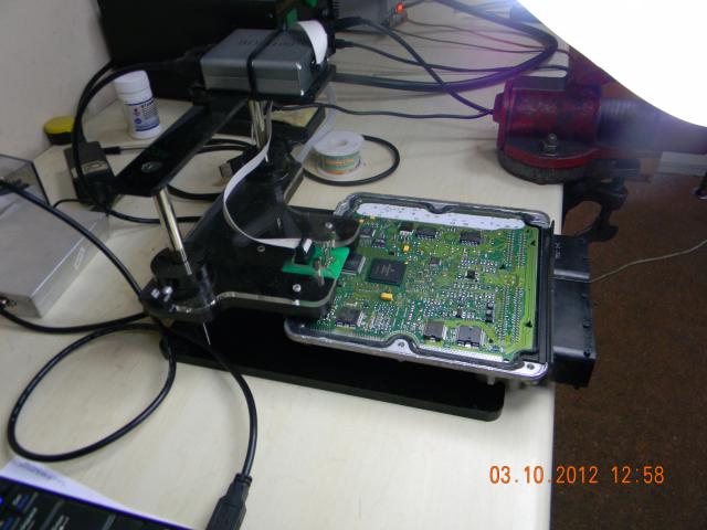

убил блок MPPS запив не подходя щую прошивку блок теперь не перешивается купил bdm100 пробую шить при включении питания слышно щолкает реле загорается зеленый свето диод и тключается реле и гаснет свето диод выдает натпись
CMD ® Technologies srl - MPCProg
Ver. 3.1.0.1255 Dongle ID: 192 Date: 10.10.2012 14:02:28
Firmware Revision V.01 SN: 0258
Ошибка связи с Интерфейсом
+12Vcc power error or Communication error
че может быть BDM или блок хотя при установке блока на машину mpps ,блок видит иде читает но прошить не может . BDM китай пробывал подключать питание отдельно ток потребления колебпится 280-310 mA проц геется
Ver. 3.1.0.1255 Dongle ID: 192 Date: 10.10.2012 14:23:58
Mpc family error x00000000
при от ключении питания с блока выдоет вот это может важно
Блок отдельно не запитываю,всё через Bdm площадку на китайском столе и всё работает
Разбери программатор и прозвони шлейф от платы БДМ100 до погопинов на головке. В моем изначально провод Резет не прозванивался. Блок питания китайский может не тянуть по мощности моторник. Запитывайся от стационарника или от АКБ

ребята спосибо разобрался bdm исправен просто згарел проц питание тоже не подключаю все от bdm купил другойблок все бес проблем теперь другая проблема моторник с сажевым а матор пазаводу бес сажевого заводится но больше 3500 не развивает ругается на датчики температуры ог дщ и после fap датчик давления ог надо править прошивку вроде паправят но навсяки случай выложу еще раз может кто поможет EDC16C9 2007 1.9 ctdi
пробывал ECUsafe толька маску ашибак затирает ашибак нет а машина все ровно абароты не развивает
