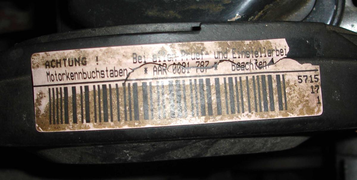

Маркировку мотора напиши .
Извиняюсь, маркировку мотора забыл вписать: AAR 0081 787
Фотка:
