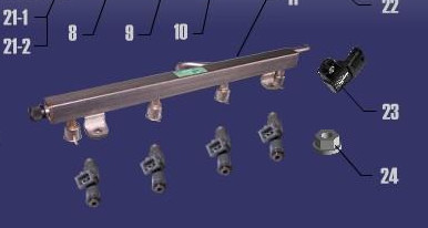

Slavik k Опубликовано 15 декабря, 2012 Опубликовано 15 декабря, 2012 тогда вряд ли дад , при нем льет конкретно ДК и давление акцентируйся дк и мультик покажет
Выбор Опубликовано 15 декабря, 2012 Опубликовано 15 декабря, 2012 (изменено) По китайским каталогам РД на рампе нет. Изменено 15 декабря, 2012 пользователем Выбор
Slavik k Опубликовано 15 декабря, 2012 Опубликовано 15 декабря, 2012 так рампа безсливная , да , он в баке , о чём и писал
