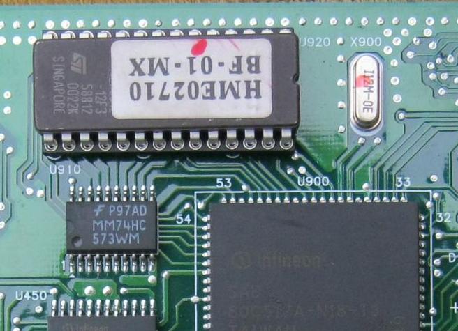

Alex64 Опубликовано 13 декабря, 2012 Опубликовано 13 декабря, 2012 Может есть у кого схема с этими элементами, посмотреть соединения. Подозрение на многослойную плату. Погрею плату под EEPROM, авто заводится, остынет, не заводится. Панельку немного приподнял, пропаял, не помогло.
Sorcerer Giggs Опубликовано 13 декабря, 2012 Опубликовано 13 декабря, 2012 Панелька цанговая,в принципе это нормально.Прогревая плату Вы ведь прогреваете и микросхему.Может в самой EEPROM собака порылась.Что если прочитать содержимое,и записать в другую микросхему.Если защиты,от считывания нету.Заодно можно и панельку заменить.
Sorcerer Giggs Опубликовано 18 декабря, 2012 Опубликовано 18 декабря, 2012 Интересно, чем все закончилось?
RogerAder Опубликовано 22 декабря, 2012 Опубликовано 22 декабря, 2012 Тоже интересно, чем всё закончилось? Может есть у кого схема с этими элементами, посмотреть соединения. Подозрение на многослойную плату. Погрею плату под EEPROM, авто заводится, остынет, не заводится. Панельку немного приподнял, пропаял, не помогло. А я бы попробовал процессор пропаять. На сколько видно - он там в PLCC корпусе, а у этих корпусов часто ноги от платы отстают....
sddr Опубликовано 27 января, 2013 Опубликовано 27 января, 2013 Atos случайно не красный? комне приезжал с такойже проблемой. Пропайка феном не помогла
