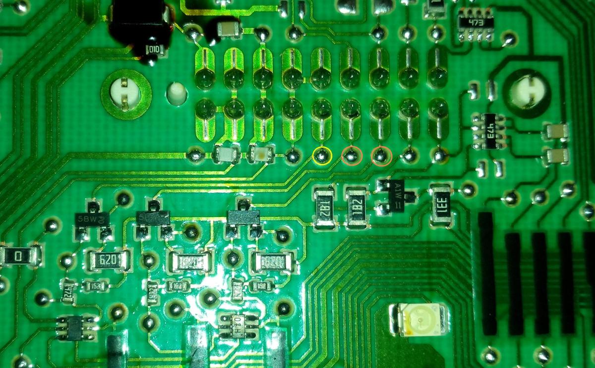

desufa Опубликовано 26 сентября, 2015 Опубликовано 26 сентября, 2015 (изменено) За щитком! за доской десяток проводов. разобрал приборку. по сопротивлениям 62Ом вычислил предполагаемую шину. протыкал с обратной стороны при наличии доски, разумеется) метки оранжевые. с желтой меткой провода не было. кроме этих были три пары красно-белые скрученные. их тоже протыкал. скорости выставлял все что были, от 10 до 1000кб/с, меняя низкий и высокий уровни на хакере. ни на одной паре не обнаружил сигнала. ищи в разъемах бси витую,зелено-желтый чтоли был.. в бси времени ковыряться не оставалось. там просто мотнул ее вперед. на следующей неделе продолжим поиски заветной пары. Изменено 26 сентября, 2015 пользователем desufa

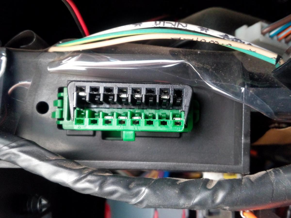

shitra Опубликовано 27 сентября, 2015 Опубликовано 27 сентября, 2015 (изменено) к панели не идет моторная шина,на панели 3 витые пары,так же при стандартных скоростях ничего не увидел кан хакер, у них моторный кан идет с моторника к блоку абс,оттуда к бси,поэтому если абс отключен машина не заводится,поэтому ближайший моторный кан к обд разъему это в бси, на бси витых пар около 4 но все они одного цвета,кроме одной, она и есть искомая, по цвету что-то типа зелено-желтый чтоли, посылка вроде как стандарная была для пыжиков. мотнул там? всмысле в бси? панель разбирал же,зачем еще в бси мотать? Изменено 27 сентября, 2015 пользователем shitra
desufa Опубликовано 27 сентября, 2015 Опубликовано 27 сентября, 2015 могу утвердительно заявить, что вперед только бси корректировать можно. приборку, конечно же, при полном разборе на тыщенку крутанул, не сложно было, а ему надо было пятерку тысяч туда. мотнул ради проверки. ну а потом, когда с доской не вышло, клиент предложил ему бси мотнуть. проверка у них... ..........................поэтому ближайший моторный кан к обд разъему это в бси, на бси витых пар около 4 но все они одного цвета,кроме одной, она и есть искомая, по цвету что-то типа зелено-желтый чтоли........................ вот за это благодарю! подъедет авто, распотрошу ее)

desufa Опубликовано 30 ноября, 2015 Опубликовано 30 ноября, 2015 добил таки. пара зелено-коричневая на бси. как бы ни старался, быстрее 110 разогнать не удалось. и то хорошо.
