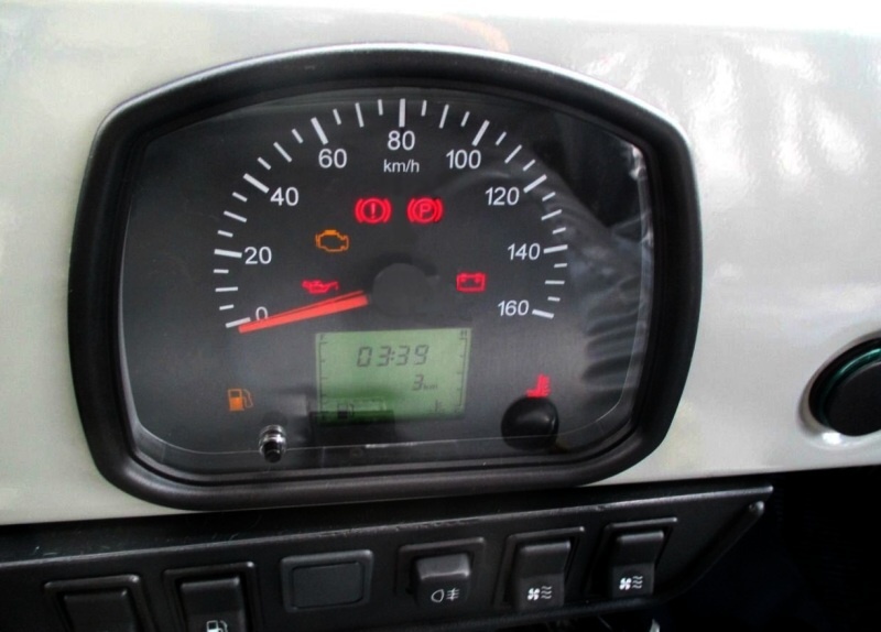

  19. Вот такой спидометр был.
  20. Делал с новым спидометром, там от ДС аналог в панель приходил. Только не помню АБС была или нет.
  21. Провод того же цвета как и раньше.
  22. BC090 – 2012, МКП – Спидометр круглый. ДС – синий/белый. Может пригодится.
