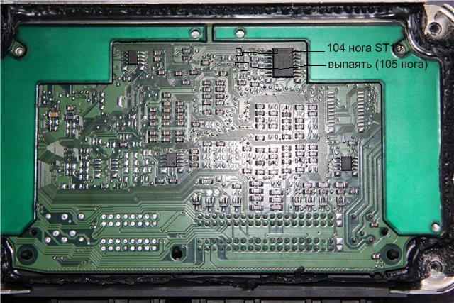

eangald Опубликовано 15 января, 2013 Автор Опубликовано 15 января, 2013 В продолжение темы,блок читается и пишется ChipLoader,вкладкой(Bosch M797(+)/M7.8/ Kefico) в boot_mode.Доработка на фото.Было взято с "Chipsoft Forum"

corban-08 Опубликовано 6 марта, 2014 Опубликовано 6 марта, 2014 Всем привет,ребят подскажите,а комбик возьмет этот блок вкладкой Bosch 797+
Волков Опубликовано 7 марта, 2014 Опубликовано 7 марта, 2014 Всем привет,ребят подскажите,а комбик возьмет этот блок вкладкой Bosch 797+ Блоков два вида один возьмет,другой нет. А чем делать собираетесь?
AlexDolivo Опубликовано 18 апреля, 2014 Опубликовано 18 апреля, 2014 Блоков два вида один возьмет,другой нет. А чем делать собираетесь? чиплоудер халявный даже берет вкладкой Bosch 797+ ,но только сразборкой блока.Проверено неоднократно!
xavit Опубликовано 18 апреля, 2014 Опубликовано 18 апреля, 2014 Bosch 797+ Коллега же написал что есть еще блок который халявой не прошить
