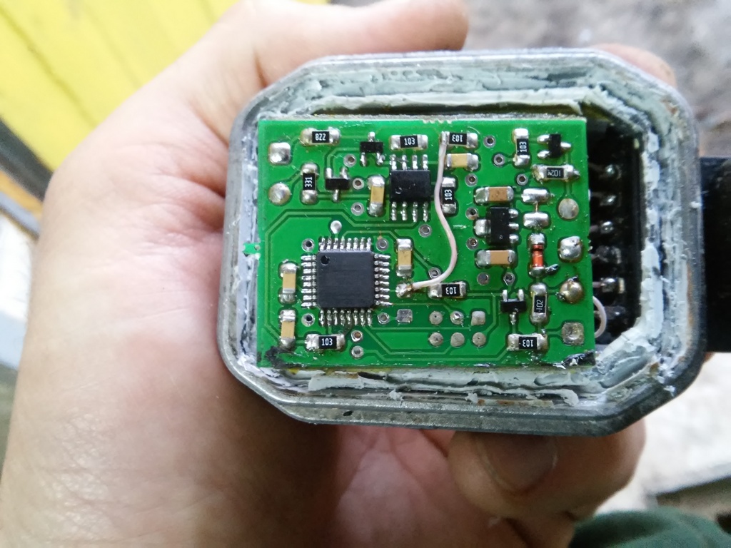

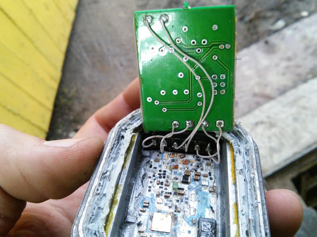

Тема стара,но чтоб не плодить...
Приехал Vectra с  2.2DTI (DTR) PSG16 2002 год. Проблема следующая, установленный на ней эмулятор не верно подменяет сигнал расходомера при тапке в пол ... на 120 примерно она уже заваливается по перенаддуву... Убираем эмулятор...Как все догадались, ситуация обратная...При тапке в пол прекрасно ездит, пока мы не перешли на режим в котором участвует егр..Теперь ошибка егр не дает ехать...Слышал что первые эмуляторы были с такой проблемой, может кто поможет практическим советом или вариантом решения!?
