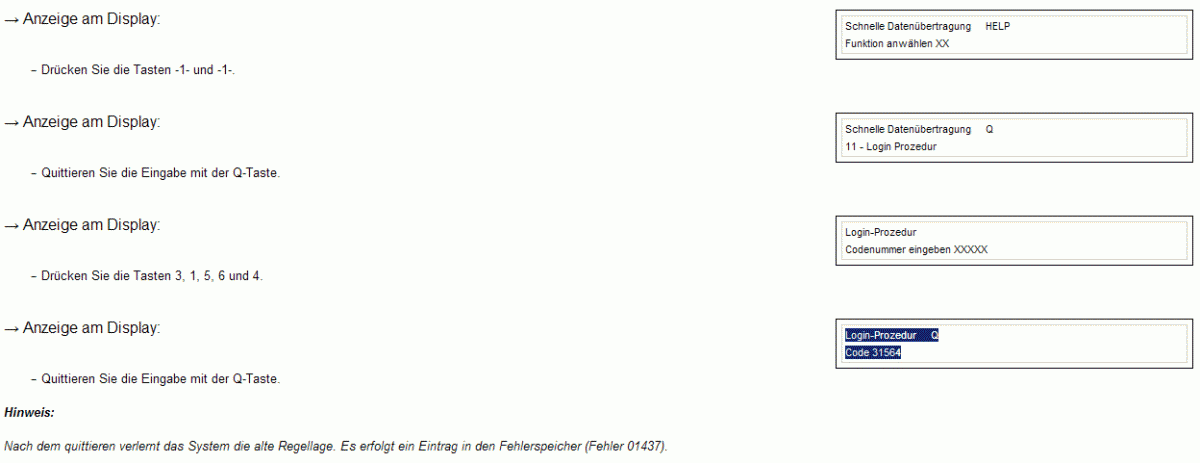

macik001 Опубликовано 25 февраля, 2013 Автор Опубликовано 25 февраля, 2013 Ну прости Слав!))): Зато какую красивую идею ты подкинул! Серъёзно! Если бы прога увидела отсутствие ошибок, то разрешила бы компенсировать подвеску.

masterok Опубликовано 25 февраля, 2013 Опубликовано 25 февраля, 2013 Да и для таких годов весьма странно, что немцы дали логин в открытую. А немцы что тебе дали новый Логин или подошел старый? Думаю был бы авто после 2010 г был бы затык с самодиагностикой Этот логин немцы дали ещё в году так 2000 а мож и ранее И первые машины с пневмой все делались только через Самодиагностику ,это потом уже года так с 2005 попытались запустить через ведомые .Но получилось через жопу и видимо так и оставили делать в ручную .Потому как нужно соблюсти кучу условий для адаптации .
macik001 Опубликовано 25 февраля, 2013 Автор Опубликовано 25 февраля, 2013 На Q7 или на Туарэге всё пашет и всё адаптируется. А программы то идентичные. Вообще я заметил за немцами такую особенность - никогда не правят баги в программах ведомого поиска. Совершенно верно - старые Олроады делались только через самодиагнозу
sid2009dim Опубликовано 25 февраля, 2013 Опубликовано 25 февраля, 2013 Про старый Логин так и есть, но на NF он не проходит, не знаю как на Audi.
