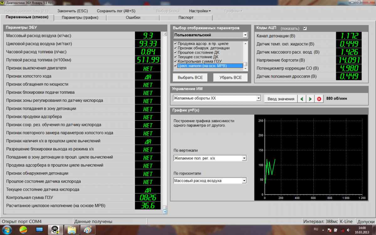

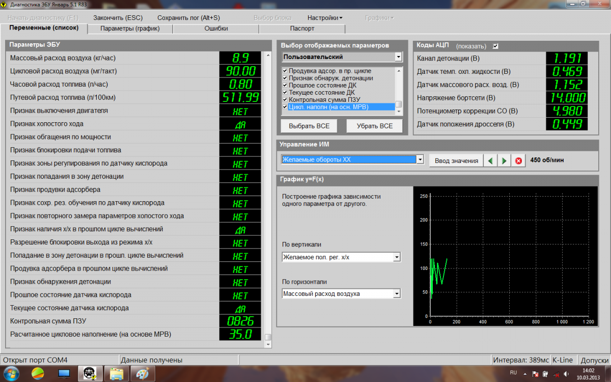

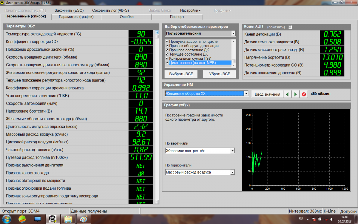

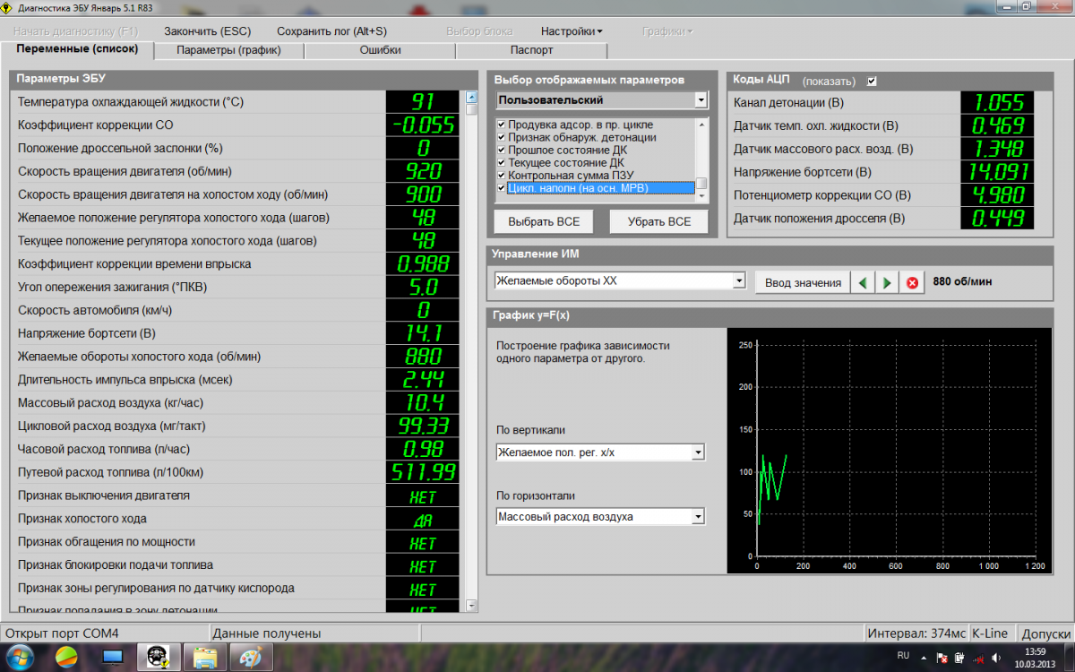

чугрень Опубликовано 10 марта, 2013 Автор Опубликовано 10 марта, 2013 да вот мои показания почитав форум мне кажутся на некоторых позициях они завышены как думаете?

kulibin18 Опубликовано 11 марта, 2013 Опубликовано 11 марта, 2013 Нормально у тебя все с машиной по данным...
чугрень Опубликовано 11 марта, 2013 Автор Опубликовано 11 марта, 2013 Нормально у тебя все с машиной по данным... а где можно табличку посмотреть с эталонными данными?
Serega52 Опубликовано 11 марта, 2013 Опубликовано 11 марта, 2013 АЦП ДПДЗ у тебя в норме, включи зажигание и посмотри АЦП ДМРВ. Сними РХХ и погляди нет ли на нем нагара.
чугрень Опубликовано 11 марта, 2013 Автор Опубликовано 11 марта, 2013 АЦП ДПДЗ у тебя в норме, включи зажигание и посмотри АЦП ДМРВ. Сними РХХ и погляди нет ли на нем нагара. Смотрел тоже в норме,стоит новый. Массовый расход воздуха не великоват?
