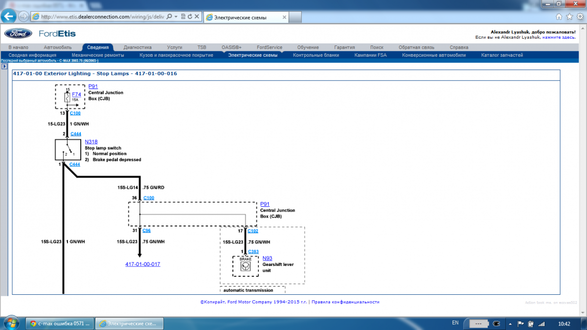

SergKuga Опубликовано 6 апреля, 2015 Опубликовано 6 апреля, 2015 Объём то ДВС какой? Вот схемы глянь.может чем помогут
ATF Опубликовано 6 апреля, 2015 Опубликовано 6 апреля, 2015 (изменено) Объём то ДВС какой? Вот схемы глянь.может чем помогут Объём двс 2 литр, дизель. Сегодня утром "причина" исчезла. Даже не успел проверит.. Дальше посмотрим что будет.. Уважаемый модераторы, если можно удалите моего сообщения. (По ответу, я ошибся)). Изменено 6 апреля, 2015 пользователем ATF
