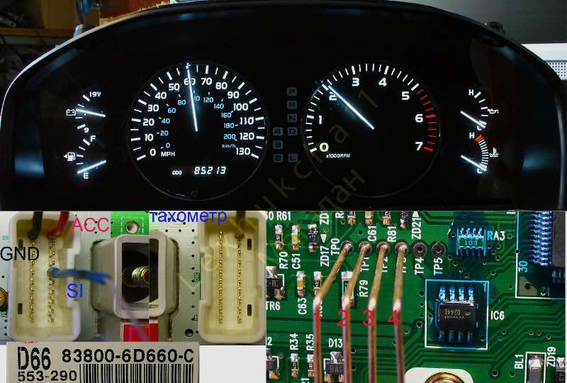

Михалыч ПВ Опубликовано 29 марта, 2013 Поделиться Опубликовано 29 марта, 2013 Нужен рабочий дамп для панели 83800-6D731 авто в названии темы - проблемма не работает тахометр и спидометр, авто с признаками пробега далеко за 200к на шитке 115к. Панель разабрал все пропаял (разьемы и подозрительные места) прозвонил стрелы (все в норме по 230Ом). Прошу у кого есть такой - поделитесь. Ссылка на комментарий Поделиться на другие сайты Поделиться
maloy6170 Опубликовано 30 марта, 2013 Поделиться Опубликовано 30 марта, 2013 В 29.03.2013 в 15:59, Михалыч ПВ сказал: Нужен рабочий дамп для панели 83800-6D731 авто в названии темы - проблемма не работает тахометр и спидометр, авто с признаками пробега далеко за 200к на шитке 115к. Панель разабрал все пропаял (разьемы и подозрительные места) прозвонил стрелы (все в норме по 230Ом). Прошу у кого есть такой - поделитесь. а на фото приборки и на кривой дамп взглянуть можно? Ссылка на комментарий Поделиться на другие сайты Поделиться
Михалыч ПВ Опубликовано 30 марта, 2013 Автор Поделиться Опубликовано 30 марта, 2013 (изменено) Щиток на вид стандартный с LX470 шкала только в км 220 км макс, и около чека есть пиктограмма 120км\час. фото не могу сейчас сделать - не чем, фотик сдох хотя такой как у америкосов ( см. приложение), дамп с щитка слил, см. в прицепе к сообщению - на вид структура как с Крузера 100. Но у арабского рынка вроде бак не такой как у америкосов. Поэтому ищу родную прошивку, желательно оригинал с любым пробегом. LX470 2004 arab tacho no.zipПолучение информации... Изменено 30 марта, 2013 пользователем Михалыч ПВ Ссылка на комментарий Поделиться на другие сайты Поделиться
megaw Опубликовано 30 марта, 2013 Поделиться Опубликовано 30 марта, 2013 Пробуй swap. при неправильном дампе не работает: тахометр, спидометр, одометр, пищалка на открытые двери, часы на центральной консоле. lexus470_orig.binПолучение информации... 1 1 Ссылка на комментарий Поделиться на другие сайты Поделиться
Михалыч ПВ Опубликовано 31 марта, 2013 Автор Поделиться Опубликовано 31 марта, 2013 (изменено) В 30.03.2013 в 08:50, megaw сказал: Пробуй swap. при неправильном дампе не работает: тахометр, спидометр, одометр, пищалка на открытые двери, часы на центральной консоле. При заливке последнего варианта прошивы, пищалка работает, часы идут, одометр показывает правильный пробег,а тахо стоит на нуле. Пробовал разные прошивы - результат тот же, со слов хозяина авто"...иногда после снятия клеммы АКБ начинает работать но не долго - Падают стрелки спидометра и тахометра, пробег на электронном ОДО увеличивается", похоже в щитке проблема все же. Может кто подскажет с распиновкой разьемов панели, а конкретно пины на тахо и спидометр, что бы проверить на столе осцилом прохождение сигнала. Изменено 31 марта, 2013 пользователем Михалыч ПВ Ссылка на комментарий Поделиться на другие сайты Поделиться
lejik87 Опубликовано 1 апреля, 2013 Поделиться Опубликовано 1 апреля, 2013 вот еще дамп. вчера считывал. приборка 83800-6d871-a yazak такая же только с крузака 100 2004 года американец. 100ka2004.rarПолучение информации... если что пиши. кстати если знаешь как эту приборку переделать в метрическую буду благодарен за информацию Ссылка на комментарий Поделиться на другие сайты Поделиться
