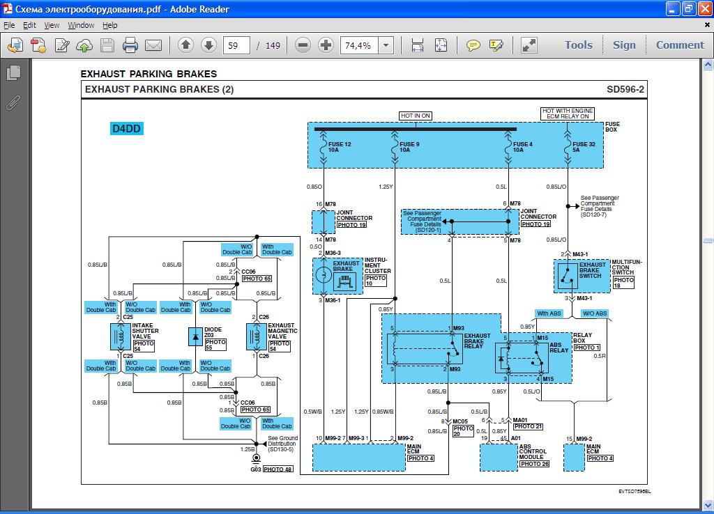

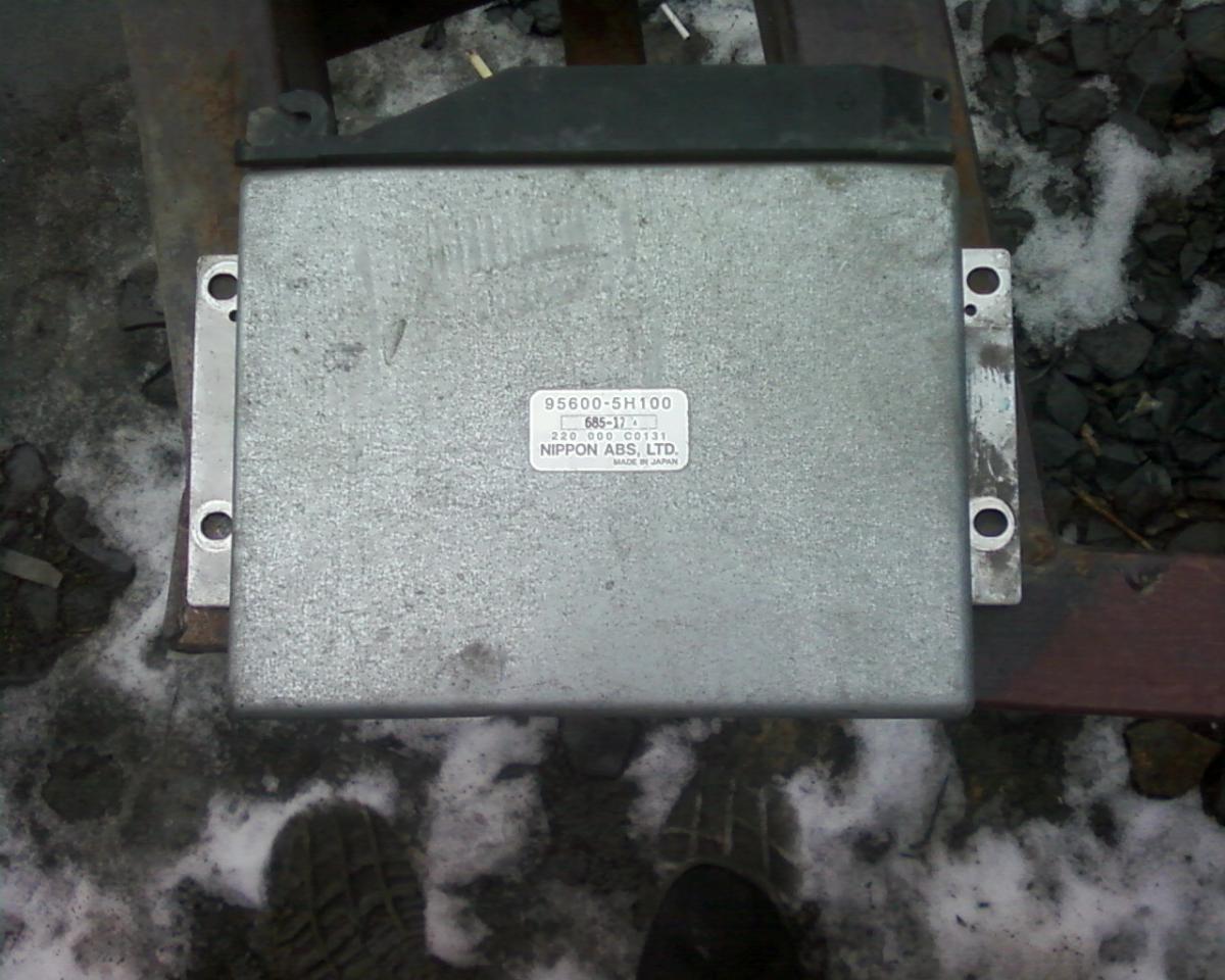

yuriy14a Опубликовано 20 декабря, 2013 Автор Опубликовано 20 декабря, 2013 Тему не закрыли - значит продолжим. У меня последнее время возникает проблема с горным тормозом на хюндаях каунти. На данный момент имеется эл.схема EXHAUST PARKING BRAKES для D4DD. Она на английском (пользоваться переводчиком умею). Горный тормоз завязан с ABS CONTROL MODULE и MAIN ECM. Пните в нужном направлении, пожалуйста. Когда горный тормоз не выключался совсем, "методом научного тыка" нашёл, что виноват модуль АВС, заменили и всё наладилось. Но в данном то случае горный тормоз просто не работает(( в интернете много схем и описаний, НО автобусы 2011г\в а все описания на много раньше. Схема расположения реле и предохранителей не соответствует действительности. Вот схема, которая ближе всех к реальной (я так думаю)

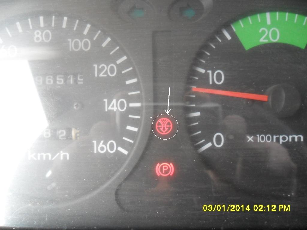

yuriy14a Опубликовано 3 января, 2014 Автор Опубликовано 3 января, 2014 С наступившим! С горным пока не разобрался (( Новый сюрприз - загорелась лампочка, про которую не нашёл ничего. Может кто, что про неё знает?
