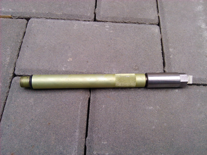

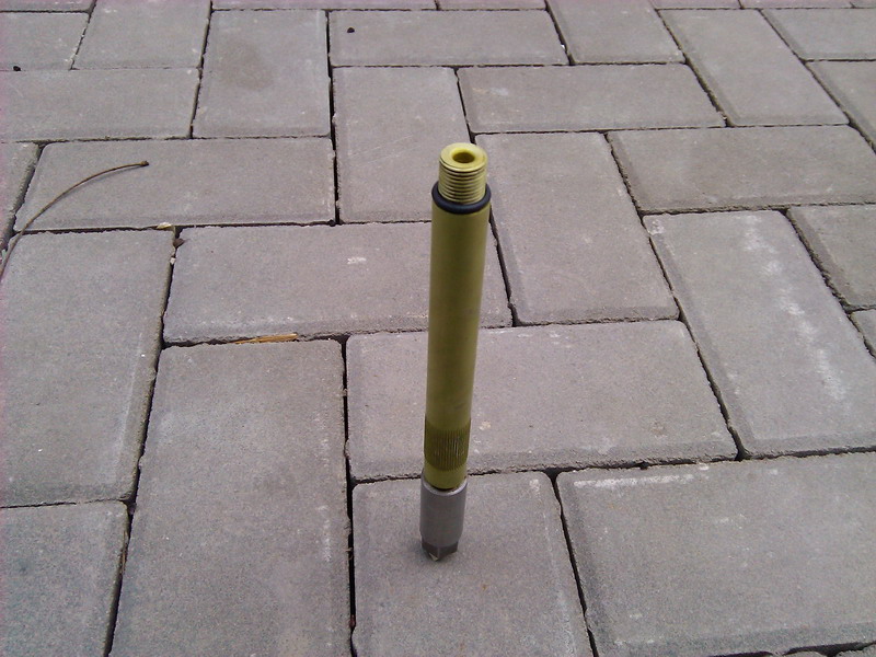

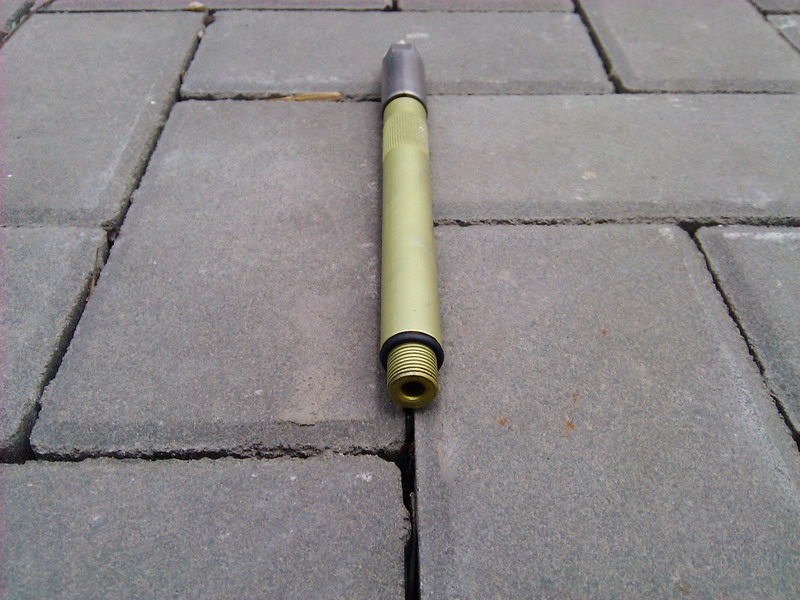

Жень учитывай то что герметично должны удлинители соеденнены быть иначе потери по скрипту А.Шульгина будут больше чем есть. Лучше на резиновые кольца манжеты наверное соединять или фум(он температуры и давления не боится). Я ДД как раз на фум накрутил на удлинитель так теперь и не снимаю с удлинителя, а его ухе в свечной колодец через резиновую манжету кольцо(потолще) вкручиваю что бы сильно не затягивать а тока от руки навернуть.
Я кольца от свечей поставил и все затянул.Проверил на давление-все нормально.

Диамаговский ДД надежней будет. В смысле корпуса. Крепкая сталь. Однажды, закусило в свечном отверстии при выкручивании. Мучил его свечной головкой с хорошим воротком туда-сюда, пока не выкрутил. Думал, сломаю датчик. Не фига. Резьбу в свечном отверстии подпортил, дюралью забило резьбу датчика. Потом, просто леркой поправил и все. Датчик очень крепкий. Одно неудобство - длиной чуть больше свечи, и есть некоторые трудности с твинкамовскими движками. Но, сделал удлинитель из шприца Жанне для установки датчика и быстро теперь ставлю. Работает как зажим у основания датчика. Им вкручиваю датчик, а свечным ключом без воротка дальше заворачиваю. Сейчас, всегда перед вкручиванием ДД смазываю резьбу графитовой смазкой.

Чего оставил себе из Трейдовского для осцилла, так это как раз удлинитель. На резьбе манжета резиновая, закручиваю пальцами, тянуть смысла нет и таг все держит, без утечек. Поэтому со сложностями выкручивания ДД не сталкивался. Да и ДД не страдает от перегревов и на любой авто вкрутить пока не составляло труда, на 16кл, разъем ДД выше клапанной крышки на сантиметра 3-4 и подключиться тоже не напряжно. Я его и не снимаю с удлинителя, даже на 8кл.
