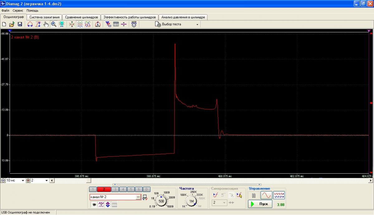

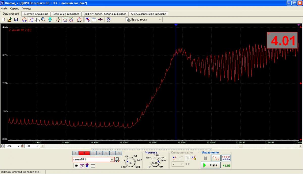

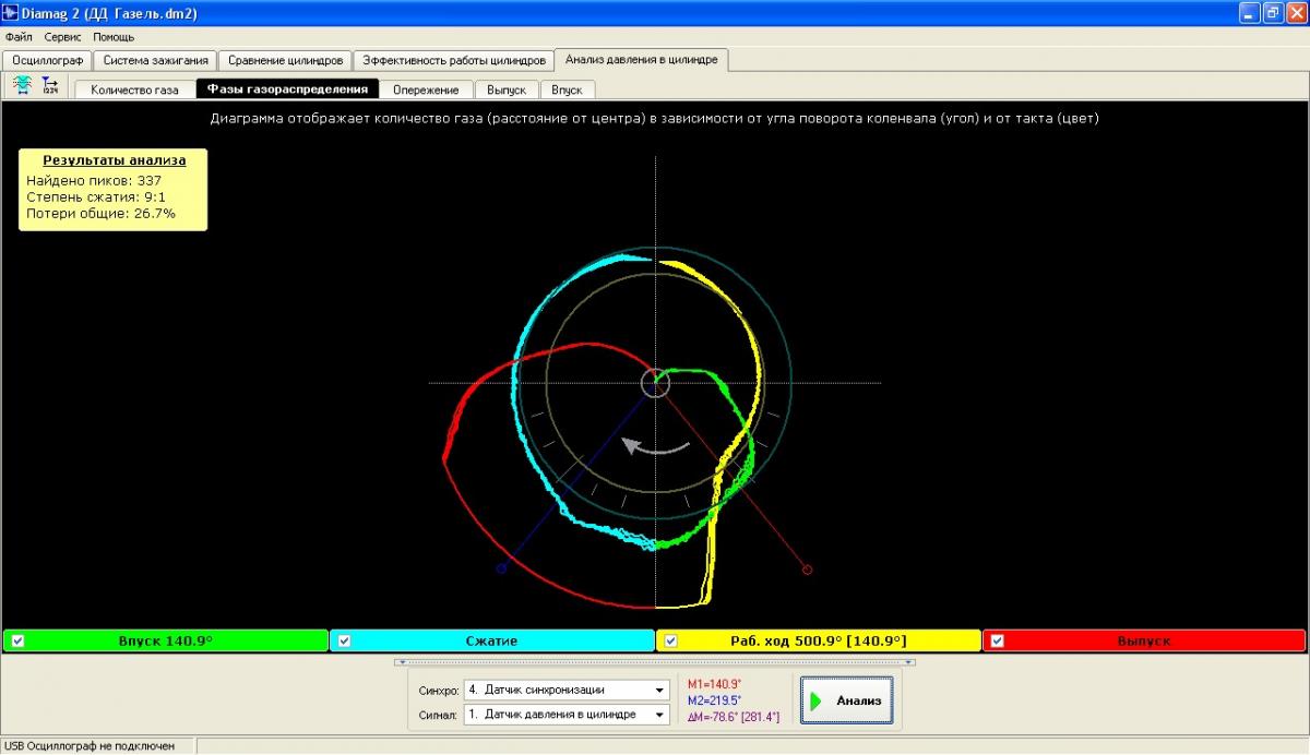

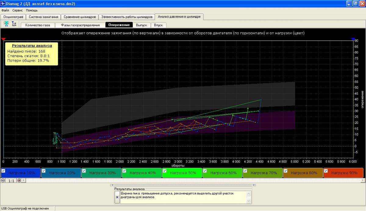

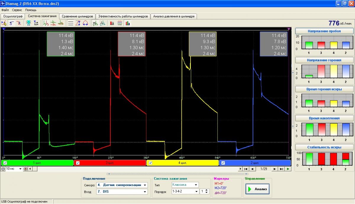

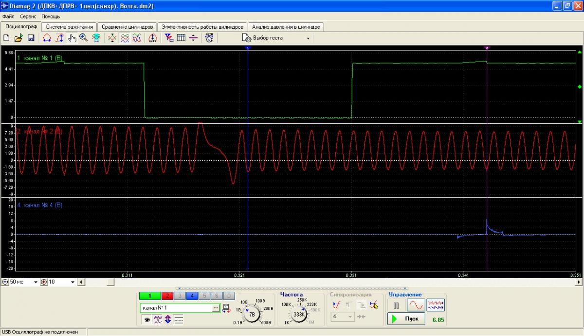

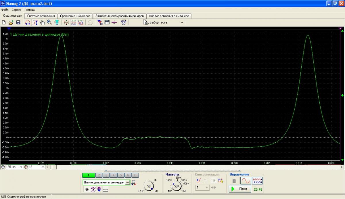

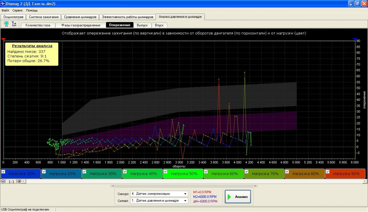

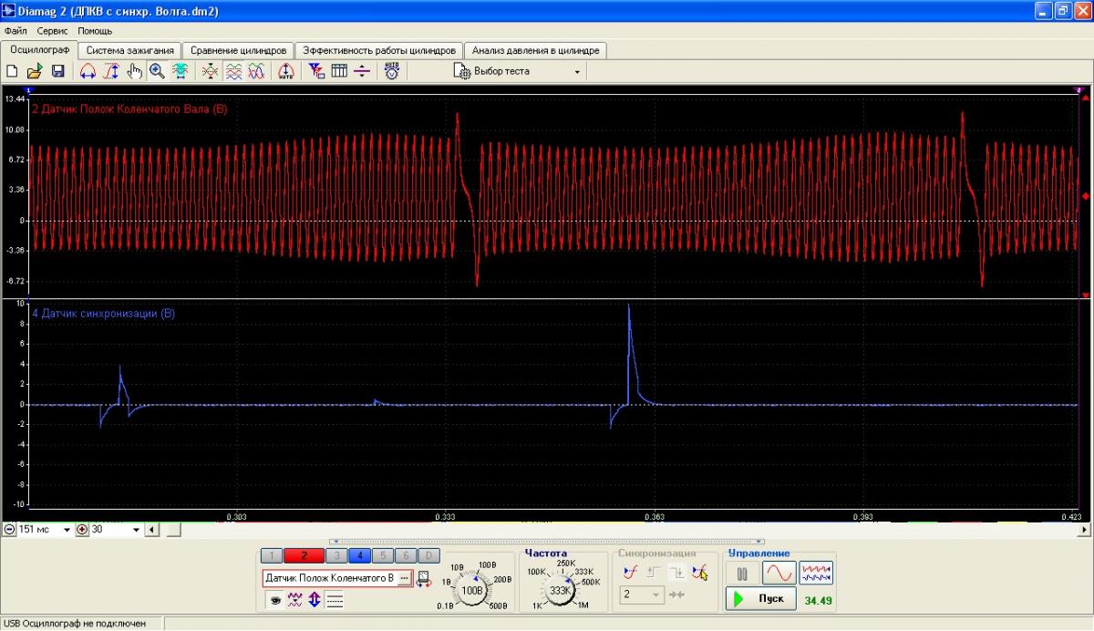

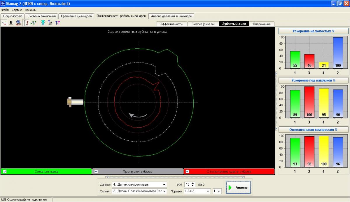

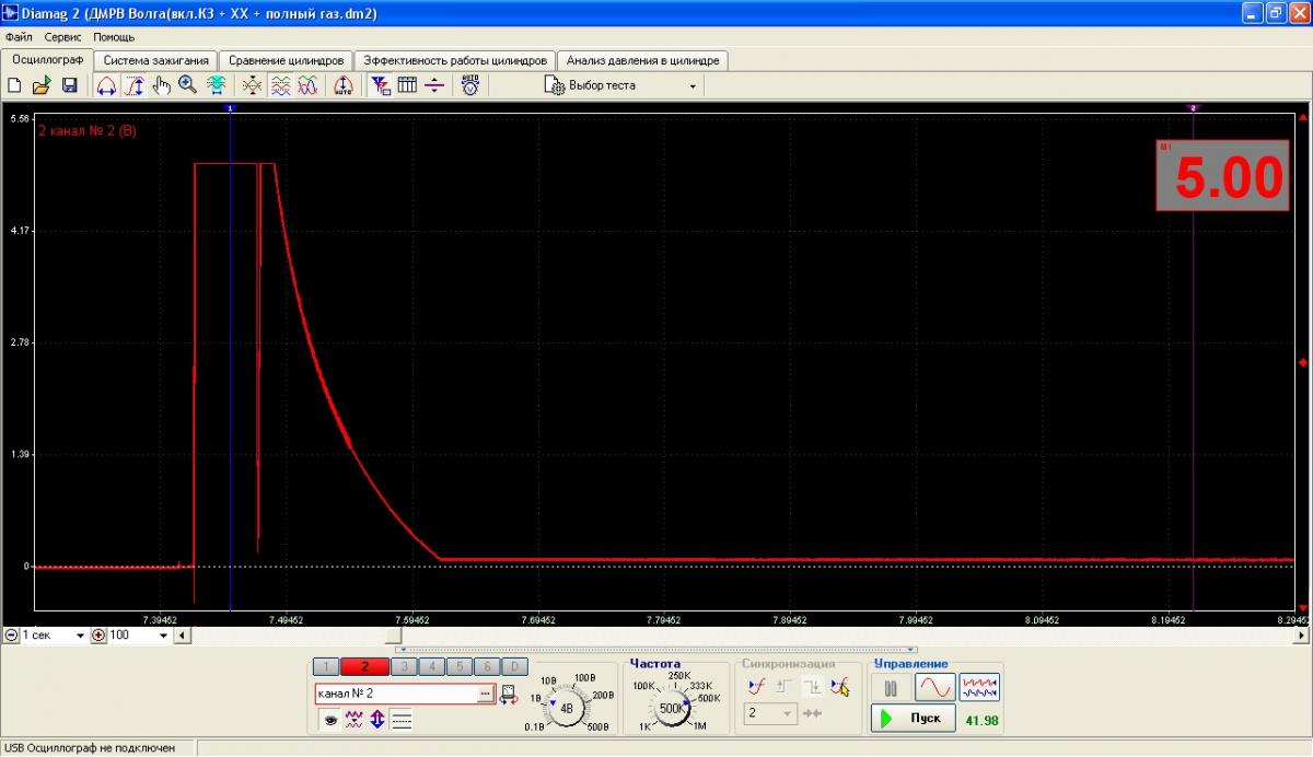

Ниже скрины съемов(извиняюсь за названия, называл как умел). Сразу после приобретения не работал Диамагом, так как писал выше не основной вид занятий (было много работы основной) и условий нет (гаража) все на улице под навесом(хоть и под большим, для грузовых авто, ну сами понимаете погода с морозами и дождями не радовала.
Да и собственно просто хотел показать , что новичку первый раз столкнувшись с мотор-тестером будет не так сложно ну и выше все скрины просили чего да как рисует.
Наших Волга 31105 (ЗМЗ 406 инжектор Микас 7,1 ПО 644) и Газель ЗМЗ 406инж.
На волге проблемы с ВВ частью(возможно и КЗ, но проверим после замены ВВ, а пока маловероятно по первичке), хотя не троит, но провода наконечники и заодно и свечи срочно требуют замены исходя из съема DIS4. И еще как понял ДМРВ(пленка) уже частично подзагрязнилось, но ездить еще можно без проблем. На газеле БК глючит сам по себе откинул ПУОЗ на 10градусов, вернули на 0 все нормально стало, и пока наблюдаем что бы не повторилось. Газель проверялась, сразу после замены набора ГРМ, перед этим порвало нижнюю цепь. И сразу скажу распредвалы ставились по транспортиру и звезды сверлились.
Ну и штудируем информацию по осциллограммам и мотор-тестерам. Да и при сняьтии при помощи ДД осциллограмм с Газели есть утери воздуха небольшие так как закручивался ДД без резинового кольца-манжеты, в последствии на волге уже с ним. Поэтому потери воздуха в значении и на круговой диаграмме (после закрытия клапана видно падения количества воздуха небольшое). Как выловлю ее еще пересниму.
Мож кто чего и подскажет чего я проглядел или еще не познал или не правильно понял.
И еще в догонку
