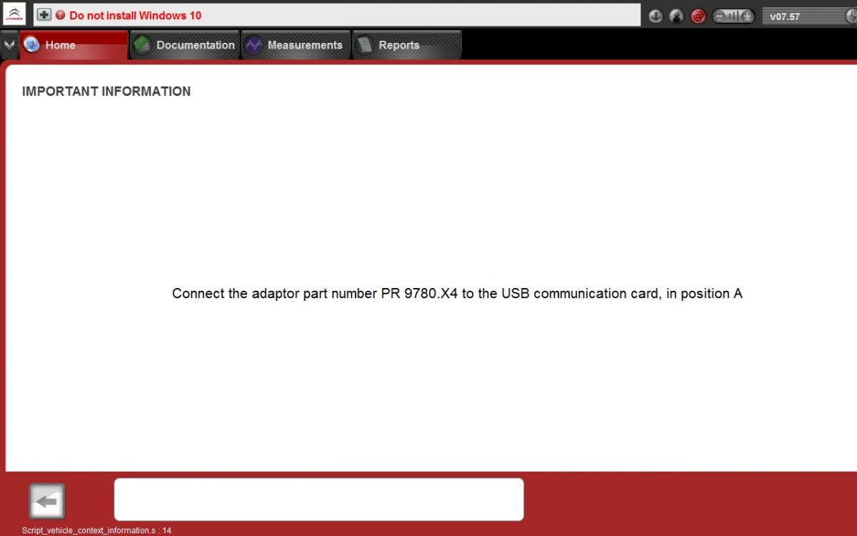

Опубликовано 29 января, 20169 г. Парни подскажите, приобрел этот девайс, ещё толком не разобрался. При попытке подключения Jumper 2005 выдает такое сообщение. В мануале этот адаптер нашёл. Кде его взять?

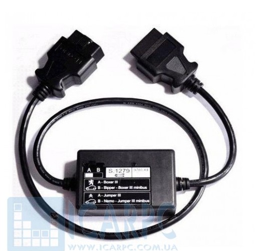

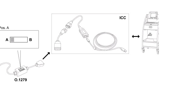

Опубликовано 29 января, 20169 г. Такой адаптер продается, но вы скорее всего неправильно выбрали машину. На вашу не надо никакого адаптера. Там на фотке видно для чего он нужен. Изменено 29 января, 20169 г. пользователем fakk6
Опубликовано 29 января, 20169 г. Такой адаптер продается, но вы скорее всего неправильно выбрали машину. На вашу не надо никакого адаптера. У меня тоже нет такого хвоста. Суть его работы понятна-коммутация HS и MS кан-шин , как у форда . Моторник читается всё равно по высокому кану . Вопрос , каким авто читать джампер 12 года? ЗЫ у меня, правда специально стоит самая дохлая версия 7.02 и ревизия В , завтра хочу пробовать конектить к джамперу. Изменено 29 января, 20169 г. пользователем 052
Опубликовано 29 января, 20169 г. Такой адаптер продается, но вы скорее всего неправильно выбрали машину. На вашу не надо никакого адаптера. Там на фотке видно для чего он нужен. понял. спасибо. Но там другой адаптер просит, по номеру посмотрите - 9780. Выбрал авто правилно Jumper 2 1999-2006. По Jumper 3 не конектиться прибор. Адаптер в китае продается? Изменено 29 января, 20169 г. пользователем AndyUA
Опубликовано 29 января, 20169 г. У меня тоже нет такого хвоста. Суть его работы понятна-коммутация HS и MS кан-шин , как у форда . Моторник читается всё равно по высокому кану . Вопрос , каким авто читать джампер 12 года? ЗЫ у меня, правда специально стоит самая дохлая версия 7.02 и ревизия В , завтра хочу пробовать конектить к джамперу. Без дополнительного переходника не получится! для диагностики м.автобусов - Джампер .... Боксер... обязательно подключение доп.модуля!

Опубликовано 29 января, 20169 г. Без дополнительного переходника не получится! для диагностики м.автобусов - Джампер .... Боксер... обязательно подключение доп.модуля! Ни разу переходник не понадобился. Даже не спрашивала прога никогда.
Опубликовано 30 января, 20169 г. Добрый вечер парни!!!! Установил ДБ и обновил до 7.57 в раздаче с рутрекера есть файл Setup Drivers DiagBox,что с ним делать? Ой туплю я . Оставь его в покое. ДВ - сам обновляет прошивку прибора! Ни разу переходник не понадобился. Даже не спрашивала прога никогда. Ещё раз повторяю, что для диагностики м\а.Боксеров и Джамперов он необходим. без него многий функционал просто не доступен на них!
