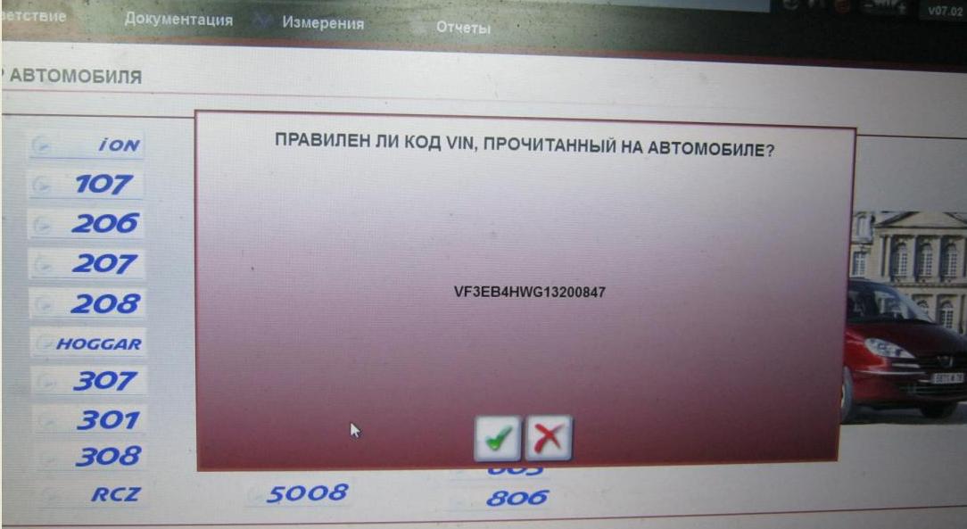

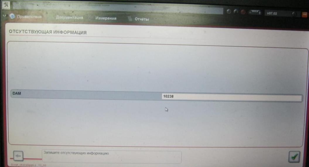

Опубликовано 21 ноября, 201510 г. comment_863656 На ноутбуке, на семерке стоял DiagBox 7.02, смотрел пару машин, нормально работал. Потом хотел обновить, что не так сделал, перестал работать. Удалил, поставил заново. Сейчас запускается, определяется VIN, затем ввожу DAM, появляется опять окно как перед вводом DAM и так по кругу. Что не так? Ссылка на комментарий https://www.auto-bk.ru/forum/topic/40159-psa-diagbox-v7/page/22/#findComment-863656 Поделиться на другие сайты Поделиться в Facebook Поделиться в X Поделиться в Pinterest Поделиться Поделиться сообщением

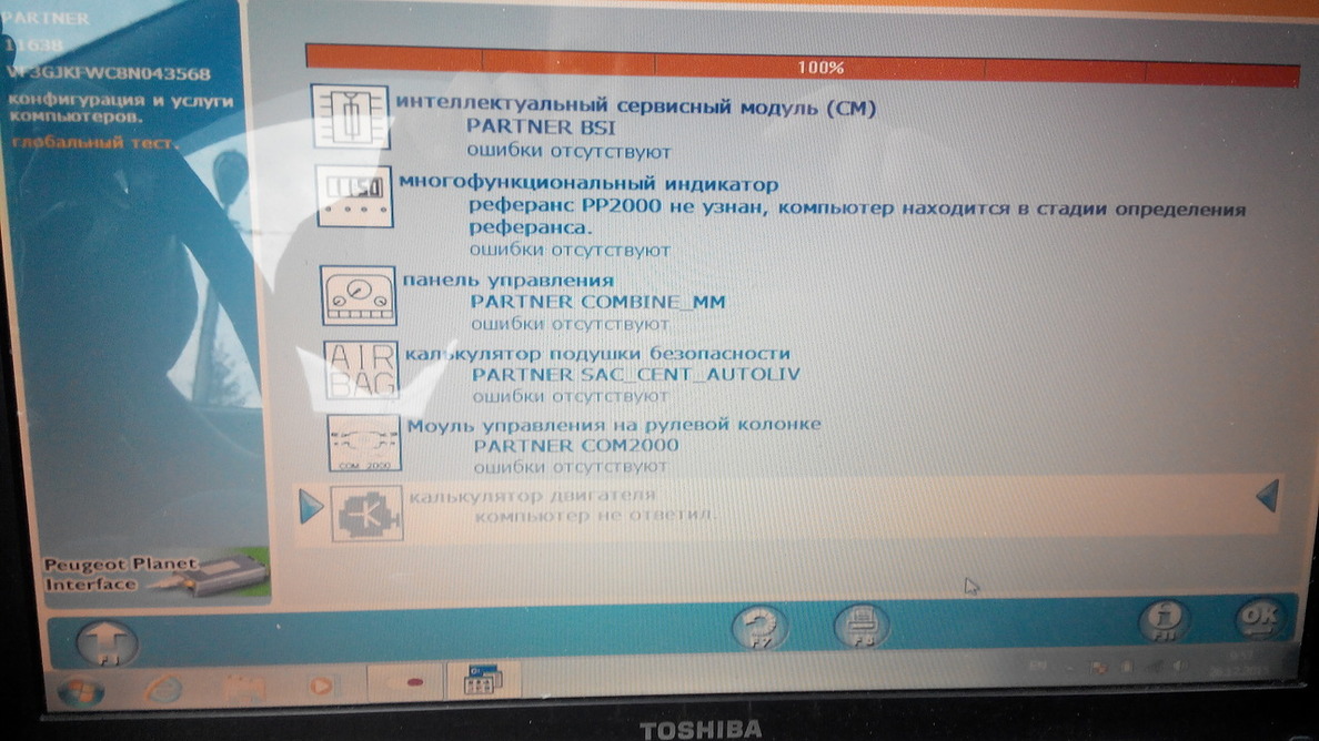

Опубликовано 22 ноября, 201510 г. comment_864005 Ребят! Установил. Версия 7.06. Начинаю с подключением к старушки 406. С первого раза ПП2000 пишет - VCI. Передёрнул провод - прошол дальше.Пробовал подключится к моторнику - не отвечает. Пробовал глобал - ничего не видит. 306-ой на улице валяется. Сейчас попробую.Как ДАМ правильно извлечь?Я имею в виду - дата регистрации первой то видна. А дата выпуска?С какой модели ДБ начинает определять по вин номеру? Ссылка на комментарий https://www.auto-bk.ru/forum/topic/40159-psa-diagbox-v7/page/22/#findComment-864005 Поделиться на другие сайты Поделиться в Facebook Поделиться в X Поделиться в Pinterest Поделиться Поделиться сообщением

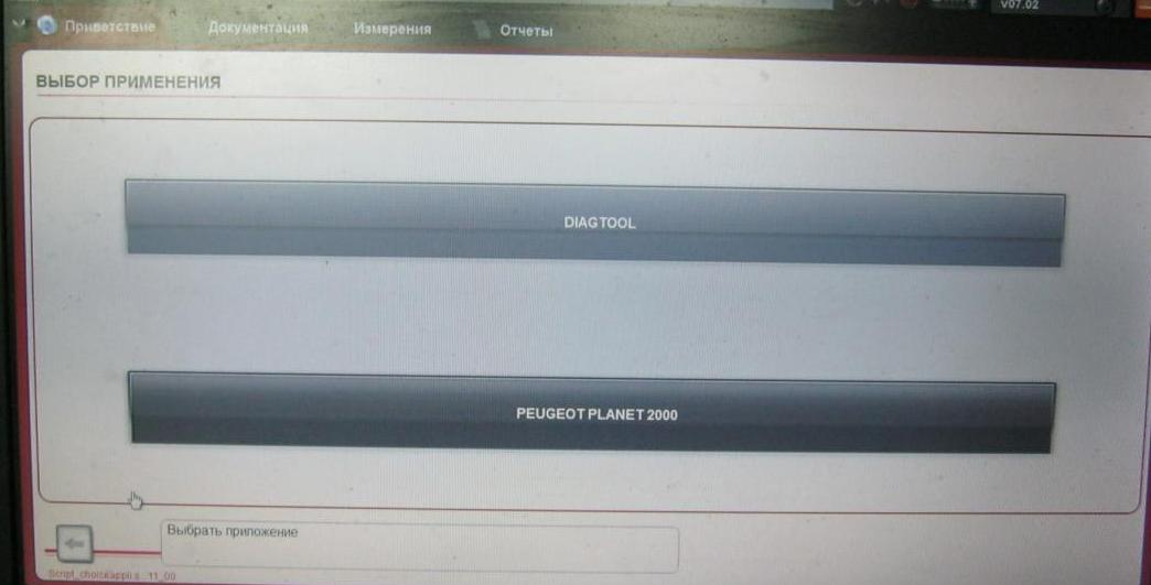

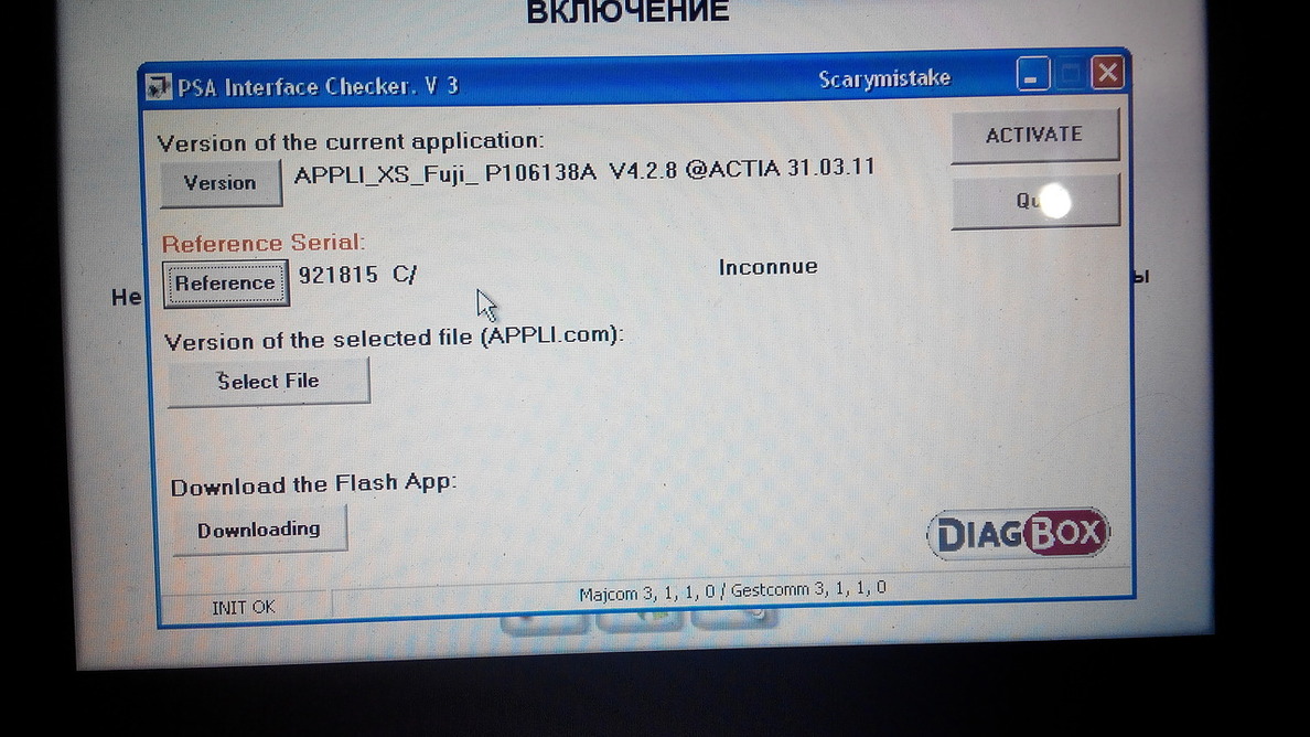

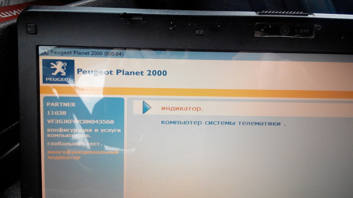

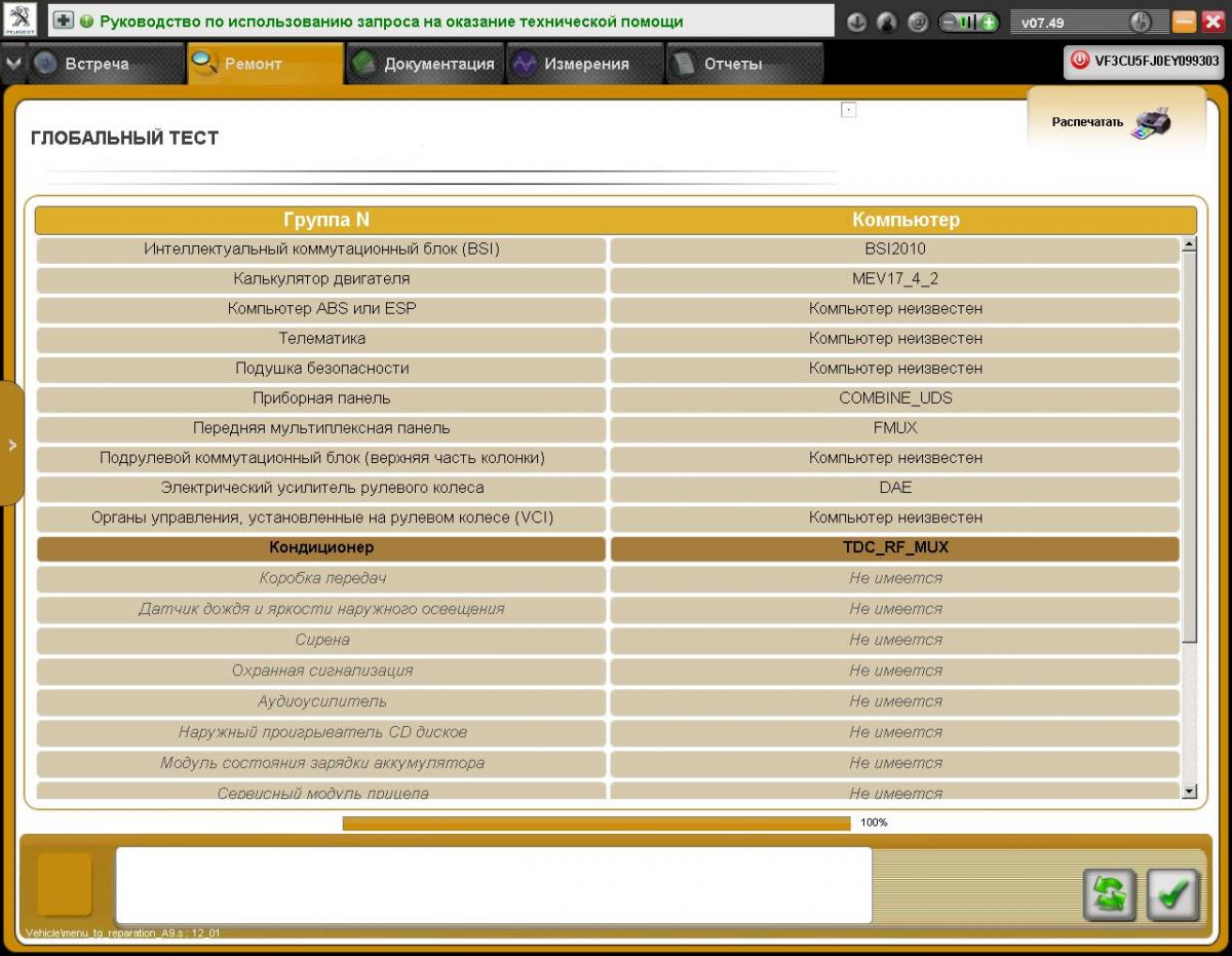

Опубликовано 26 декабря, 201510 г. comment_877273 Всем привет!! Стал владельцем китайского Шнурка c версией С китаец убедил купить, что будет супер пупер.. Хотя когда покупал, знал только что есть FULL CHIP и не полный. Ладно купил приехал.. На вид все супер. Проверил прошивку тоже С, но вот беда ума дать не могу...Шли два диска на одном DIAGBOX7 на втором PP2000 and lexia3 Теперь ближе к делу... Все поставил только с диска DIAGBOX7 обновления установил 7.57 дальше есть еще, но там АНГ. ставить не стал... максимум по моему до 7.60 но суть опять не в этом.. Вообщем машину опрашивает пежо видеть, но компьютер двигателя не видит ответ не получен и все.. Еще смущает версия PP2000 какая-то она 600,64 раньше пользовался шнуром была вроде 22 или 24.. может что-то не установил?? Теперь закидайте помидорами или скажите в чем дело?? Хотелось бы услышать конечно и прочитать о реальной помощи... Ссылка на комментарий https://www.auto-bk.ru/forum/topic/40159-psa-diagbox-v7/page/22/#findComment-877273 Поделиться на другие сайты Поделиться в Facebook Поделиться в X Поделиться в Pinterest Поделиться Поделиться сообщением
Опубликовано 27 декабря, 201510 г. comment_877344 Хотелось бы услышать конечно и прочитать о реальной помощи... Моё мнение.что всё дело в том что у Вас Inconnue написано на первой картинке.Так не должно быть.У меня написано Peugeot. Изменено 27 декабря, 201510 г. пользователем LAIN-TIAN Ссылка на комментарий https://www.auto-bk.ru/forum/topic/40159-psa-diagbox-v7/page/22/#findComment-877344 Поделиться на другие сайты Поделиться в Facebook Поделиться в X Поделиться в Pinterest Поделиться Поделиться сообщением
