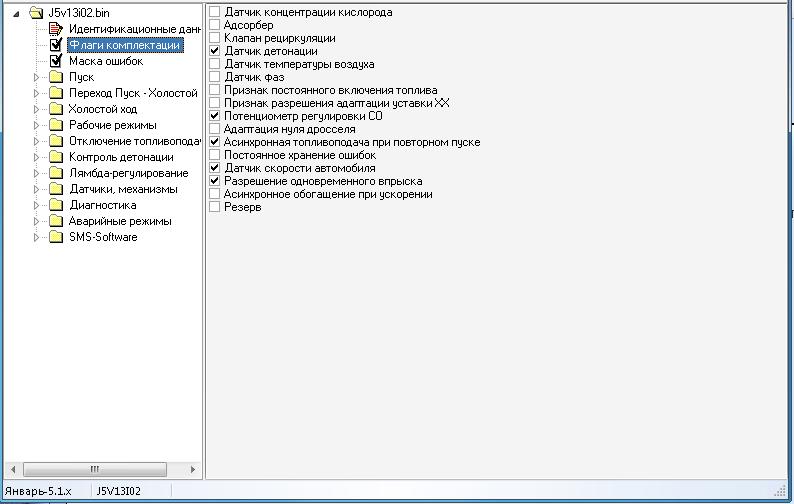

Галочка в комплектации потенциометра СО стоит и в прошивках с программной регулировкой.

В этой прошивке потенциометр программный.
