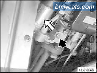

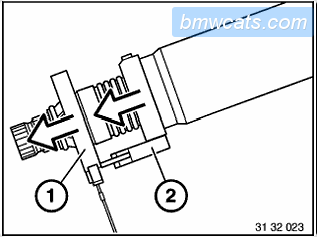

izmaylo Опубликовано 23 мая, 2013 Опубликовано 23 мая, 2013 ЭБУ это DSC иначе ABS. вот датчик все подробности смотри в TISе
052 Опубликовано 23 мая, 2013 Опубликовано 23 мая, 2013 http://tis.bmwcats.com/document/repair/E53/g34:a0:w0/t3452/
Scherhan3 Опубликовано 27 мая, 2013 Опубликовано 27 мая, 2013 там все просто сточились усы в датчике поворота руля ,снимай разбирай,подгибай ,или новый
krutish Опубликовано 4 июня, 2013 Опубликовано 4 июня, 2013 можно просто напаять усики и будет счастье... операция 10 минут...
