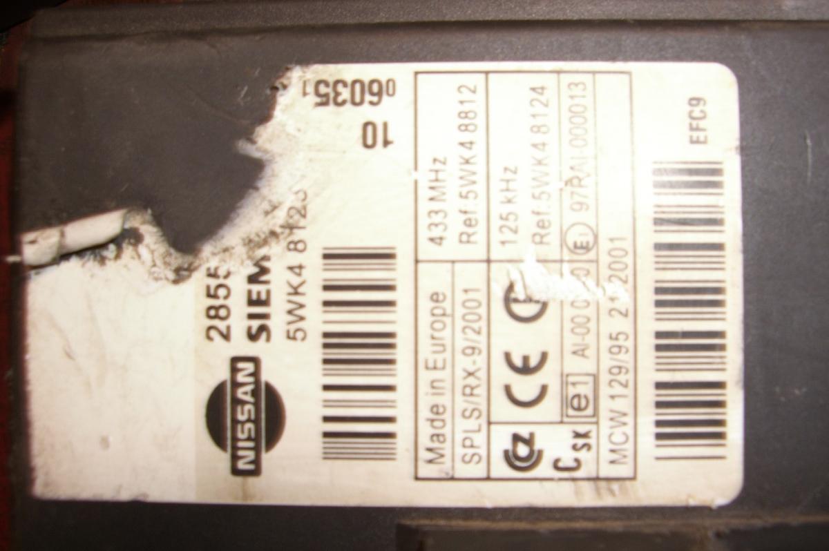

pribambas71 Опубликовано 1 июня, 2014 Опубликовано 1 июня, 2014 (изменено) добрый день! не сочтите за бестактность, уже устал пины неребирать,помоите, р12 primera вот еще фотка... что-то не моу прикрепить еще фото.. еще.. Изменено 1 июня, 2014 пользователем pribambas71

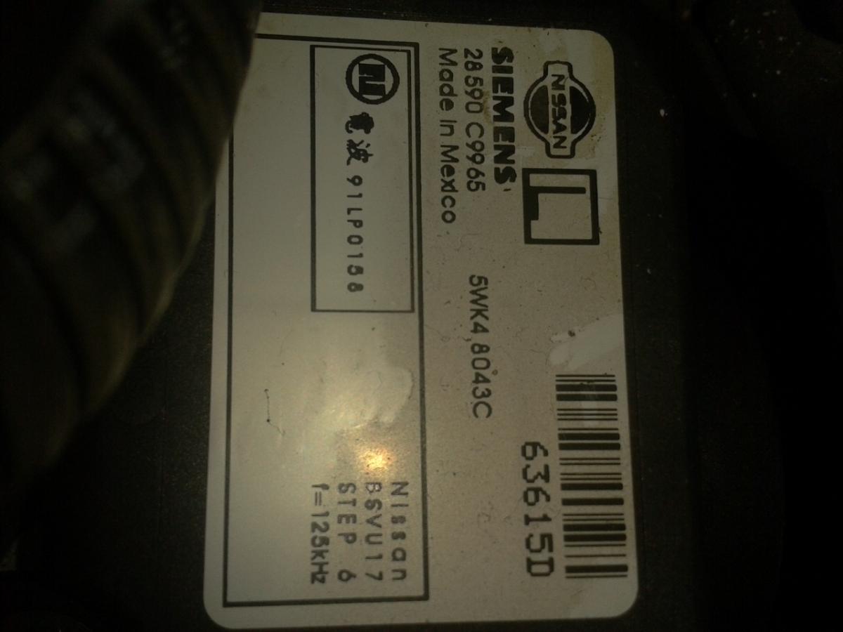

pribambas71 Опубликовано 1 июня, 2014 Опубликовано 1 июня, 2014 (изменено) вот фото блока бсм Изменено 1 июня, 2014 пользователем pribambas71
nort5000 Опубликовано 1 июня, 2014 Автор Опубликовано 1 июня, 2014 Для реанимации с p/n 28590-C9965, большая буква "Л" В поле и только один штрих-код, Вам необходимо произвести расчет пин-кода crypted код от SEC или BCM. Такой автомобиль модели оснащены NATS6 иммобилайзера - новая Almera, Primera P12 и другие.
nort5000 Опубликовано 1 июня, 2014 Автор Опубликовано 1 июня, 2014 надо фото с блока BCM , он стоит над педалями , под рулем

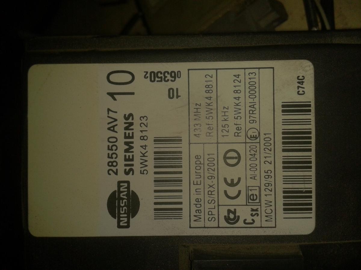

pribambas71 Опубликовано 1 июня, 2014 Опубликовано 1 июня, 2014 надо фото с блока BCM , он стоит над педалями , под рулем вот ...
nort5000 Опубликовано 1 июня, 2014 Автор Опубликовано 1 июня, 2014 да, с этого фото можно, но у меня нет такой проги. номер BCM 6350-с74с . читайте 93с66
pribambas71 Опубликовано 1 июня, 2014 Опубликовано 1 июня, 2014 да, с этого фото можно, но у меня нет такой проги. номер BCM 6350-с74с . читайте 93с66 Понятно.. пичаль...
