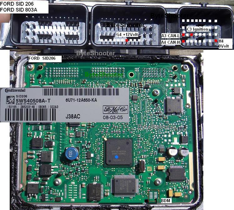

У кого нибудь есть распин БДМ на этот блок?
